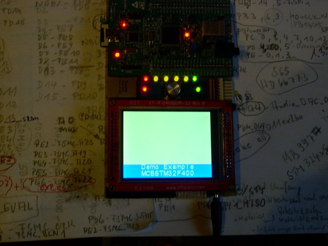

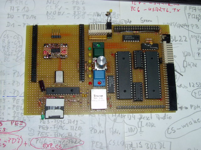

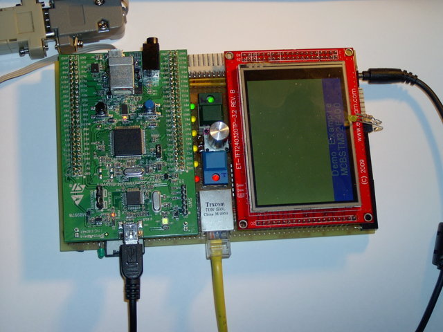

...es ist möglich, wenn auch ungewöhnlich, über FSMC die Ports des
Discovery zu erweitern.
Über 2xWS82C55A habe ich Portexpander für 16-bit Aus-/Eingänge
geschaffen.
1x14 Ausgänge über ULN2004 zum schalten auch indukt. Lasten(je 500mA,
bis 50Volt) + 2Ausgänge über Bustreiber.
1x16 Eingänge(Pullups vom Expander-IC gebildet);
je 8 Ein-/Ausgänge für bitweisen/ auch Interupt-Zugriff(nicht
herausgeführt;

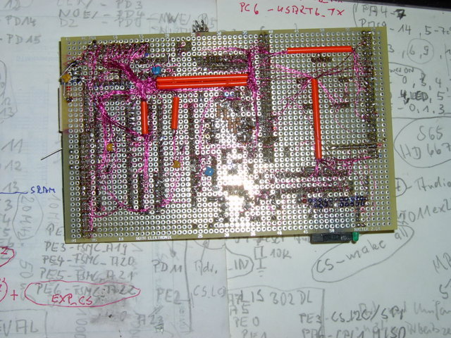

Ich stelle mal die These in den Raum, das 2-lagiges Routen mit
sinnvoller Anzahl von mech.Durchkontaktierungen(handgemacht) nahezu
unmöglich ist.
Die dicken Kabelbäume der Rückseite führen mich zu dieser Annahme.
Daher wird wohl niemand dieses Board nachbauen...

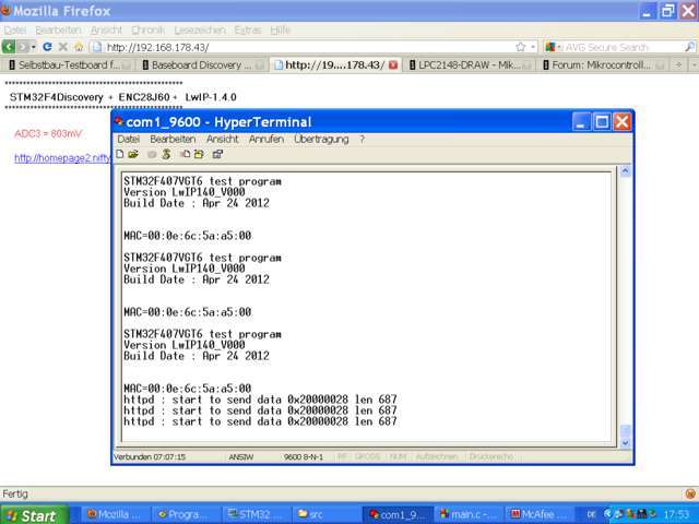

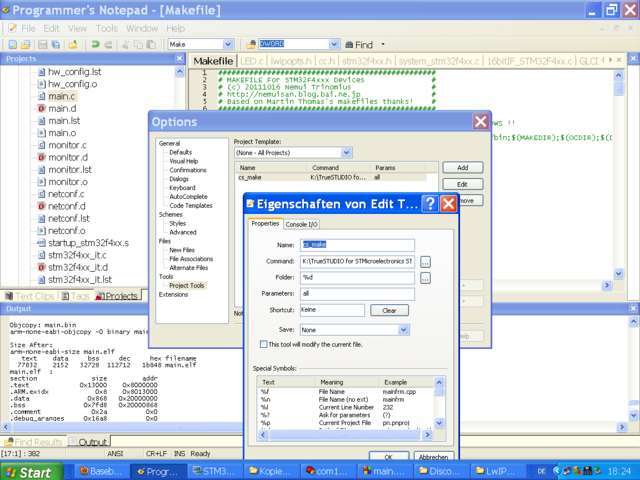

...als Abschlussbericht sozusagen;
-compiliert mit Sourcery_Lite(Atollic-version), siehe Notepad_Einst.;
Es ist die Zusammenführung zweier Projekte von mir auf eine freie
Toolchain;

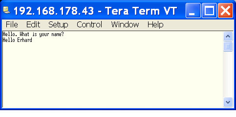

Weiterführend können Ideen vom AVR-Net-IO (s. dort) zum steuern der
neuen 3x16 bit Ports über Ethernet, Web oder Telnet von jedem selbst
implementiert werden...

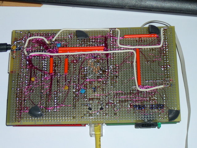

...oft, leider auch von mir, beim LP-Entwickeln unterschätzt:
-die zentrale Masseführung;
grad TTL-Schaltkreise(74HC00) entwickeln bei höheren Frequ. gern ein
Eigenleben;
-aber auch alle Verbindungen auf Clock-Impuls Basis, wie FSMC, SPI,I2C,
SDIO,DCMI,DMA usw. zeigen diese Störneigung;
Probleme wie: "...geht nur, wen ich den IC da und da berühre..." sind
dann oft ein Zeichen dafür;
Im Bild habe ich die 4 Massepunkte des Discovery auf einen Punkt, dem
externen 5V Steckkontakt verbunden. Alle anderen Masseleitungen gehen
sternförmig von hier ab;
-sonst traten Ausfälle auf;
/--auch das Baseboard sagt artig -Guten Tag- (Bild 2) ...
