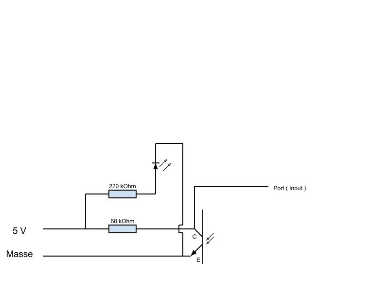

ich will eine Punktestandsanzeige bauen, doch soweit bin ich noch nicht.
Ich will eine vorbeifallende Kugel mittels IR Lichtschranke "erkennen"
und daraufhin eine bestimmte Punktzahl an einem Display ausgeben. Dann
fällt die nächste Kugel und die Punktzahlen sollen aufaddiert werden.

Ich habe folgende Lichtschranken bekommen ( alle von Avago Technologies
APDS-9102-L22
APDS-9102-L22
SFH9201 OSR
Als Grundlage habe ich ein Franzis Lernpaket "Mikrocontroller - Technik
mit Bascom" erhalten. Mit einem Atmega88.
Ich habe schonmal einen Schaltplan erstellt. Der Sensor braucht 1,2 V
und 20mA. Die Ausgangsspannung sollte 5V betragen ( Bei dem Atmega88 ).

Mein Hauptproblem liegt im Moment jedoch darin, dass ich nicht weiß, wie
die Lichtschranke angeschlossen wird und wie ich überprüfen kann ob
wenigstens die IR-Led funktioniert. Ich habe im Internet gesehen, dass
man es mit einer Digitalkamera sehen kann, wenn sie leuchtet, bei mir
hat das jedoch auch noch nicht funktioniert.

OP #2646653
ok habe ich gemacht, funktionieren tut es leider immernoch nicht.
Wie kann ich mit dem Wert, den mir der Sender zurückgibt arbeiten. Muss
ich ihn in einer temporären Variable speichern. Und was gibt mir der
Sender eigentlich zurück. Und wie bitte lautet der befehl für "ist
nicht"

HI
Hast du durch Messen die Funktion der Lichtschranke überprüft? Also ohne
Objekt vor der LS muss am Ausgang 5V anliegen und wenn sich etwas vor
der LS befindet der Ausgang gegen GND gehen. Beachte aber bitte, das die
Reichweite dieser Reflexlichtschranken nicht sehr hoch ist und von der
Umgebungshelligkeit abhängig ist. Also Wunder darfst du nicht erwarten.
