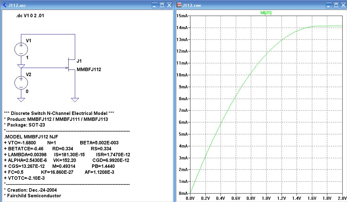

Hallo
Ich will einen JFET verwenden und vorher einige Simulationen
durchführen. Ich will den MMBFJ113 verwenden. Bei Fairchild habe ich nur
ein Modell für den 112 gefunden. Hier das Spicemodell:

Ich veruche gerade das Modell zu verstehen. Unter
http://people.ee.duke.edu/~hcc/DEVICE/node12.html habe ich eine
Erklärung von ein paar Spice-Parametern gefunden. Kennt jemand zufällig
eine vollständige Liste?
Was mich wundert. Im Datenblatt ist beim 112 Rds(on)=50Ohm angegeben.
Warum steht im Modell 0,334Ohm?
Der 113 unterscheidet sich zum 112 in: Vgs(off), IDss und Rds(on).
Nach dem ich das Modell verstanden habe, würde ich es gerne auf den 113
anpassen.

Ich will FET nicht als Schlater sondern im ohmschen Bereich betreiben.
Du hast recht, ich habe Idss ein wenig falsch interpretiert, bin aus der
Übung :)
In diesem Fall ist für mich der Minimalwert schon relevant.
Hast du deine Ergebnisse nur aus der Simulation oder aus dem
Modellparametern abgeleitet?
Ich habe bei meiner Simulation ein Ugs(off) von -1,56V erhalten. Für den
112 scheint das auch zu passen, allerdings wäre der Wert für den 113 zu
niedrig und der 113 würde schon sperren wähend der 112 noch durchlässig
wäre.
