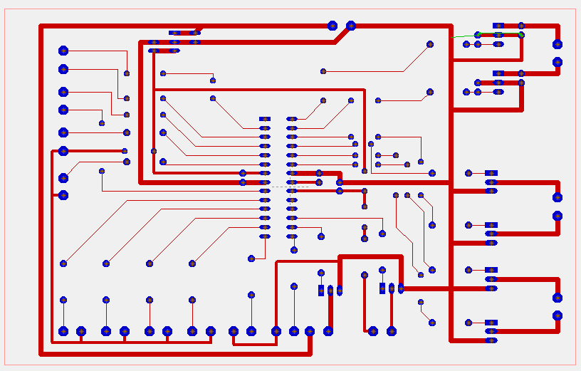

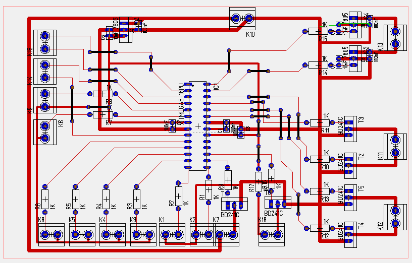

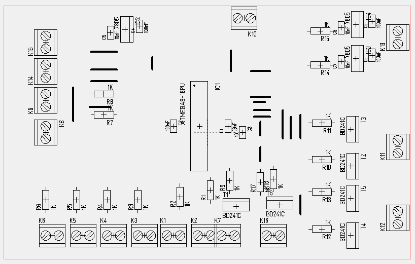

da ich nicht wirklich Schaltpläne zeichen kann wäre es nett wenn mir mal
jemand eine Seite nennen könnte wo man lernen kann wie man "richtig"
Schaltpläne zeichnet.
Ich habe mir eine Platine erstellt, da ich keine wirklichen Schaltpläne
bzw. eher unleserliche erstellen kann hoffe ich die 3 angehangenen
Dateien reichen aus.
Es geht mir eigentlich um die Beschaltung des ATMega8, ob er generell so
richtig beschaltet ist oder ob es zwingend erforderlich ist PC5 (reset)
beschaltet werden muss, falls ja, wie?
Dann noch die Transistoren, es handelt sich hierbei um NPN Transistoren,
die BD241C, diese sollen mit dem Basisstrom der vom ATMega8 kommt und
einem 1K Wiederstand GND schalten. GND liegt man Emitter an, Collektor
geht an die Schraubanschlußklemme. Die Basis geht an den ATMega8.
Ich hoffe die Zeichnungen und meine erklärungen reichen aus.
Gast #2647373
Schaltpläne zeichnet man so, daß die eletrischen Symbole der Bauteile
dargestellt werden, nicht deren Gehäuse.
Also seh ich keinen Schaltplan von Dir, sondern eine Art "Photoansicht"
mit elektrischen Verbindungen.
Nimm ein gescheites Layout-Programm, dann kannst Du auch Schaltpläne
erstellen.
Programmnamen und Beispiele von Schaltplänen findest Du hier im
Überfluß. Gute Layouts aber dagegen fast keine.
Gast #2647543
Bau dir vorher eine Platine mit 2 oder 3 Transistoren (Prototyp) auf und
versuche diese zu programmieren. Du kannst dafür eine Lochrasterplatine
nehmen und wenn dann alles so läuft wie du es gerne hättest, dann kannst
du dir deine Platine ätzen.
