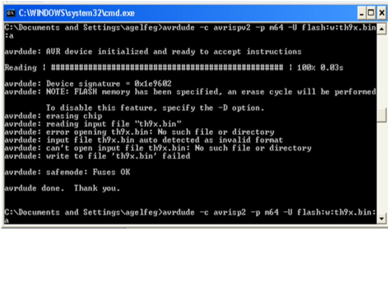

Es steht ja dort, daß avrdude die .bin Datei nicht findet oder nicht
öffnen kann - also dort mal ansetzen.
Entweder am falschen Ort gespeichert, Namen falsch geschrieben oder die
Datei ist beschädigt.
Wenn es nicht klappt, die alte Version vom angegebenen Speicherort
nochmal programmieren, wenn das dann geht, ist def. die neue Datei
korrupt.

habe ein ähnliches Problem mit dem Flashen der FlySky Anlage:
Auslesen der alten Firmware hat einwandfrei geklappt. Nur das Flashen
bekomme ich einfach nicht hin, bekomme immer ein Data Mismatch @ Byte
0000
Wenn ich jetzt das Flash auslese, bekomme ich nur Müll.
Probiert habe ich das Ganze mit USBProg von Embedded Projects, USBASP
(oder so) und dem Buspirate - kein Erfolg. An Software habe ich WinAVR
in allen Versionen, eeepc und noch irgendwelche anderen Tools benutzt.
Beim Auslesen der Fuses zeigt die Software die korrekten Werte, der AVR
wird auch korrekt erkannt.
 Den dicken Kondensator an der Resetleitung habe ich gegen 200nF
getauscht - hat auch nix gebracht.
Offenbar flasht er immer kaputte Daten, jedenfalls startet die FlySky
Anlage nicht mehr :-(
Inzwischen kann mein Win7 System den USBProg auch nicht mehr finden
(Gerätemanager zeigt unbekanntes Gerät, selbst wenn ich ihm den
richtigen Treiber zeige).
Ich habe jetzt noch den Diamex AllAVR bei Reichelt gezogen. Langsam
weiss ich nicht mehr weiter. Für Tips wäre ich dankbar.
