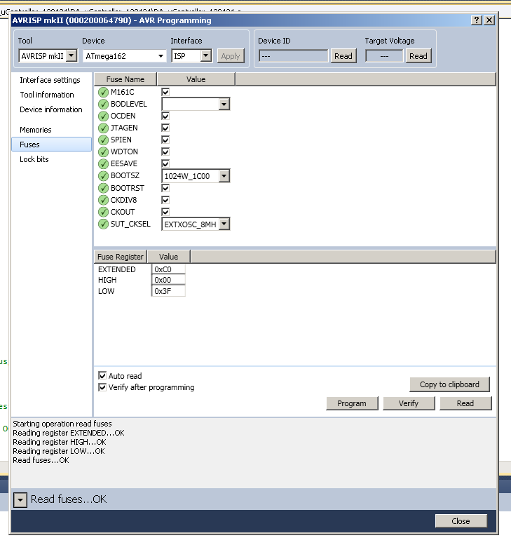

ich brauch eure Hilfe. Ich habe mir den Atmega162 zugelegt. (anstatt
Atmega8)
Es hat vorher alles wunderbar funktioniert. Jetzt scheint es so, als
dass der ISP MKii die Fuse-Bits von ganz alleine setzt. Der Controller
ist noch jungfräulich wurde also noch nicht beschrieben.
Wenn ich den Progger verbinde, leuchtet die LED grün. Ich kann hingegen
den Controller nur noch auslesen und nicht mehr löschen, geschweige denn
beschreiben. Sobald ich die Fuse-Bits auslese, wird die LED organge. Es
scheint so, als ob der MKii beschäftigt ist. Sobald ich ihn von meinem
Adapter trenne, blinkt die LED rot.
Die Fuses OCDEN/JTAGEN/SPIEN/WDTON/EESAVE waren beim allerersten
Auslesen noch nicht gesetzt
Nach dem zweiten Auslesen, sah es so aus wie im Anhang.
Hatte jemand schon einmal dieses Problem?
Hi
JTAGEN und SPIEN sind eigentlich aber werksseitig gesetzt. Sonst
könntest du z.B. nicht über SPI programmieren.
Welcher Programmiertakt ist eingestellt? Auch mal ID und Spennung
einlesen.
MfG Spess
Device-ID kann nicht gelesen werden, VTarget ist ok.
Programmiertakt 1MHz (habe ich nicht verändert)
In jedem Fall signalisiert mir der MKii mit der orangenen LED seine
Beschäftigung. Bei allerersten Auslesen waren einige Fuses eben nicht
gesetzt.
An die von mir genannten habe ich versucht mich daran zurückzuerinnern,
also keine Garantie für die Richtigkeit.
Gibt es Ideen?
Das war es tatsächlich. Vielen Dank.
Aber kannst du mir noch erklären, weshalb? Als Hinweis ist angegeben,
dass der ISP-Takt kleiner als 0.25*f sein soll. 1Mhz ist doch weit
drunter.
