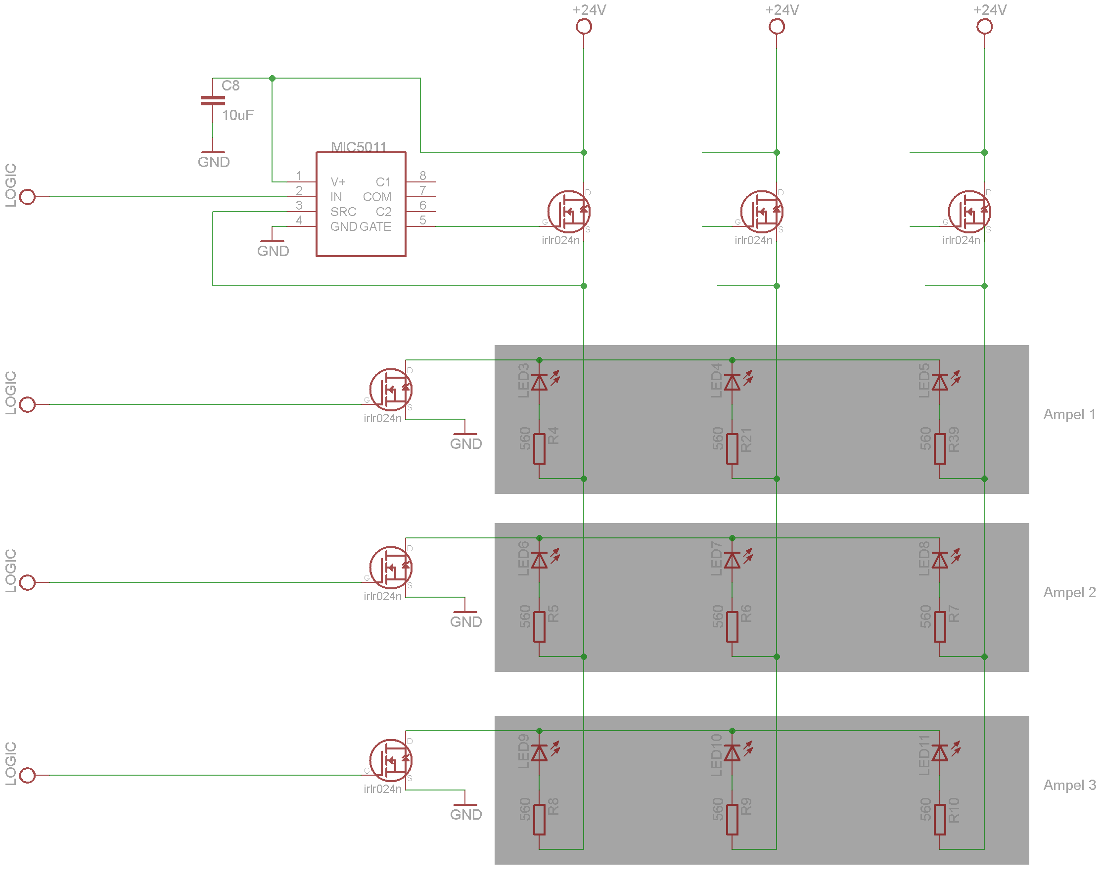

Guten Tag,
ich bastel gerade an einer Signal-Ampel Steuerung für 16 Ampeln. Die
Ampeln sind von Werma haben jeweils 3 LEDs und laufen bei 24V und wollen
40mA. Ich würde die Ampeln gerne mit Logic-Level Schalten.
Um das Board so klein wier möglich zu halten würde ich gerne eine
Schaltung aufbauen wie sie bei vielen LED Matrizen verwendet wird.
(Schaltplan ist andabei)
Für die Lowside habe ich mich für den irlr024n entschieden. Dieser
funktioniert in einer Testschaltung soweit auch wunderbar.
Jetzt bin ich auf der Suche nach einem passenden Treiber für die
Highside auf den MIC5011 gestoßen. Der kommt laut Datenblatt
(http://www.micrel.com/_PDF/mic5011.pdf) ohne Bootstrap etc. aus.
Scheinbar kann er mit weiteren 1nF Kondensatoren an C1 und C2 auf Com
auch 25us schnell reagieren.
Über den MIC5011 ist im Forum jedoch nicht allzuviel zu finden. Bzw.
wird er auch nicht auf der Mosfet Übersichtsseite gelistet
(http://www.mikrocontroller.net/articles/MOSFET-%C3%9Cbersicht#MOSFET-Treiber).
Offene Fragen sind nun:
Gibt es da einen Pferdefuß den ich nicht sehe ?
Bzw. könnt ihr mir eine Empfehlung eines geeigneten Highside Treibers
für meine Anwendung geben ?
Über Feedback zu meiner Schaltung würde ich mich auch freuen.
Vielen Dank im Voraus,
Bastian
