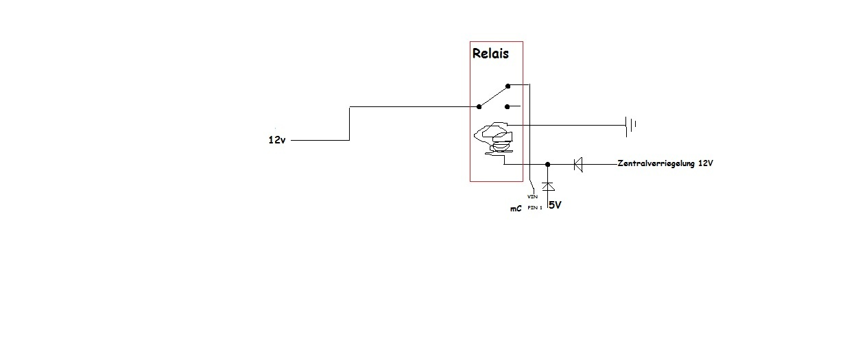

Ich habe eine Zentralverriegelung, die bei einem "Auf" Signal für alle
Motoren eine 12V Spannung einspeist, wodurch sie "auf" gehen. Diese 12V
Spannung kommt beim aufschließen etwa 1-3 sekunden lang. Blöderweise
variiert dieses Intervall bei jedem mal aufschließen.
Meine erste lösung war, mittels dieser 12V Spannung ein Relais zu
schalten, das dem mC 12V des dauerplus übergibt, dieser startet und
danach selbst eine 4,5V Spannung auf das Relais übergibt, damit das
Relais eingeschaltet bleibt. Wenn ich den mC wieder ausschalten will,
müsste ich daher einfach die 4,5V des Ausgangspins abschalten und so
wäre die Stromversorgung mit unterbrochen. In der Praxis entstanden
daraus zwei Probleme:
1) Oftmals war die 12V Spannung meiner Zentralverriegelung viel zu kurz
vorhanden, sodass der mC gar nicht erst starten konnte.
2) Hat der mC dann mal gestartet, ging manchmal das Relais trotz
angelegter 4,5V Spannung aus, nachdem die 12V Spannung der ZV
verschwunden war. --- Als Erklärung vermute ich, dass das Relais eben
durch den Spannungsabfall wieder ausgeht, oder dass der mC gar nicht
erst 4,5V Spannung abgibt, da bereits eine höhere Spannung anliegt
(hierbei zu beachten: zwischen mC und Relais ebenso wie zwischen dem 12V
Eingang der ZV und dem Relais ist eine Diode gelötet). Ich kenne mich
leider zu wenig mit Relais aus, ich weiß nur wie sie theoretisch
funktionieren - hat also jemand eine andere Erklärung möge er sie mir
bitte posten.
Eigentlich ist das Relais ein 5V Relais, weshalb es sehr heiß wird, aber
irgendwie hat das mit dem Spannungsteiler am
Zentralverriegelungs-Eingang nicht so funktioniert, aber das werde ich
sicher noch anders löten. Würde das Problem dann nicht mehr bestehen,
wenn das Relais von vornherein nur mit 5V angesprochen werden würde,
anstatt mit 12V von der ZV und sobald diese keine Spannung mehr gibt mit
5V des mC?

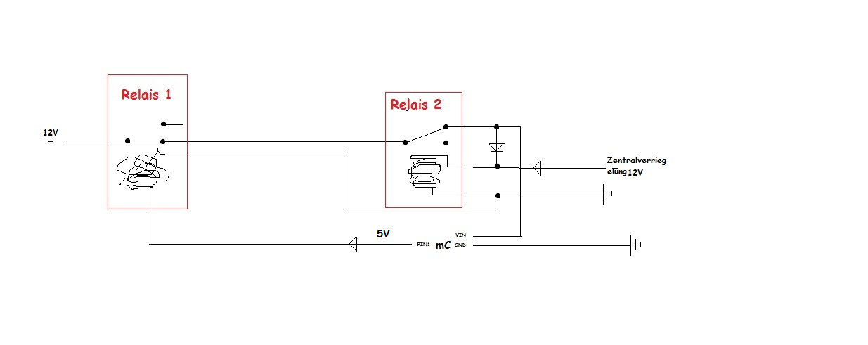

Da die erste Lösung also nicht funktioniert hat, habe ich mir eine
andere Lösung überlegt, wie ich quasi Mechanisch die Stromsteuerung
kontrollieren könnte, ohne dass der mC gestartet sein muss.
Das ganze habe ich realisiert, indem ich zwei Relais hintereinander
geschaltet habe, wobei das eine Relais (im weiteren als 2. Relais
bezeichnet) sich selbst mit Strom versorgt, das andere Relais (1.
Relais) im ausgeschalteten Zustand Strom leitet und über den mC
gesteuert werden kann, sodass der mC, sobald er Strom auf den Ausgang
zum 1. Relais gibt, das 1. Relais die Stromzufuhr unterbricht und somit
das 2. Relais, da es keinen strom mehr hat ausgeht und nun sowieso die
Stromversorgung zum Relais unterbrochen ist.
Hierbei ist das Problem aufgetreten, dass sobald der mC auf den Ausgang
zum 1. Relais strom gibt, ja der Strom durch das Relais unterbrochen
ist, und er somit keinen Strom mehr auf das 1. Relais gibt um den
Kontakt unterbrochen zu halten, aber diese kurze unterbrechung reicht
aus irgendeinem Grund nicht aus, um das 2. Relais die Zeit zu geben
auszugehen , wodurch es sich weiterhin eingeschaltet hält und da das 1.
Relais nur sehr kurz den Strom unterbricht, das 2. Relais direkt nach
dieser minimalen unterbrechung wieder Strom bekommt.
Eine Zeichnung der beiden Schaltungen gibt's als Screenshot, wenn jemand
ne Idee hat, was ich an den beiden Lösungsansätzen verbessern könnte
oder generell jemand eine bessere Idee hat, möge er mir dies bitte
Posten! :) Ich hoffe ich habe ausführlich und verständlich genug Erklärt
und mir kann jemand helfen!
