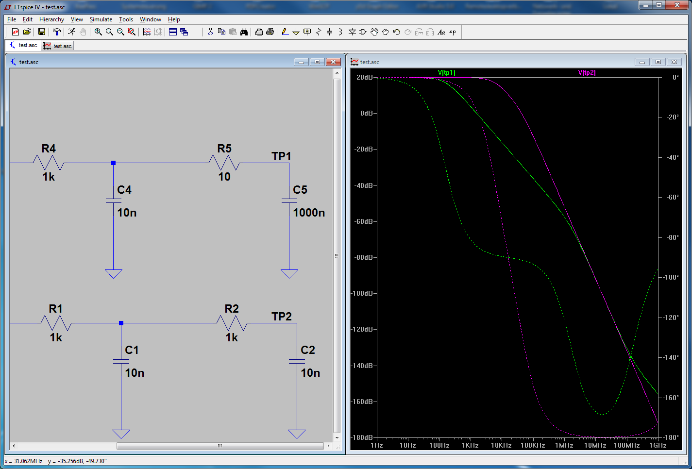

Anbei mal ein Beispiel.
Beide RC Netze haben das gleich Tau, haben aber ja nach Frequenz
unterschiedliches Verhalten.
