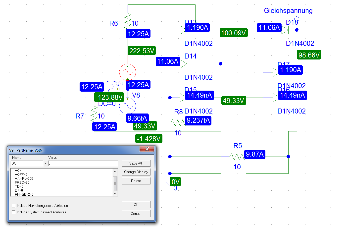

Servus,
ich wollte mir in PSpice einen 6 Polgleichrichter simulieren mit dem ich
dann weiter arbeiten kann. Als Eingang kommen 3 Sinusspannungsquellen
mit VAmp=200V und Phasenverschiebung von jeweils 120 Grad. Jetzt wundert
es mich warum die gleichgerichtete Spannung nicht über 100V kommt und
die Spannungswerte bei den Quellen über 200V gehen.
Wo liegt denn da der Fehler?
(Habe eine transient Analyse gemacht, da pendelt die Spannung zwiscen
98,76V und 98,66V)
@  Chris tian (chris0086)
Das sind die statischen Arbeitspunkte.
>98,76V und 98,66V)
Wo? Du betrachtest die statischen Arbeitspunkte. Die Zeitsimulation ist
in einem anderen Fenster (PROBE) drück mal F11.

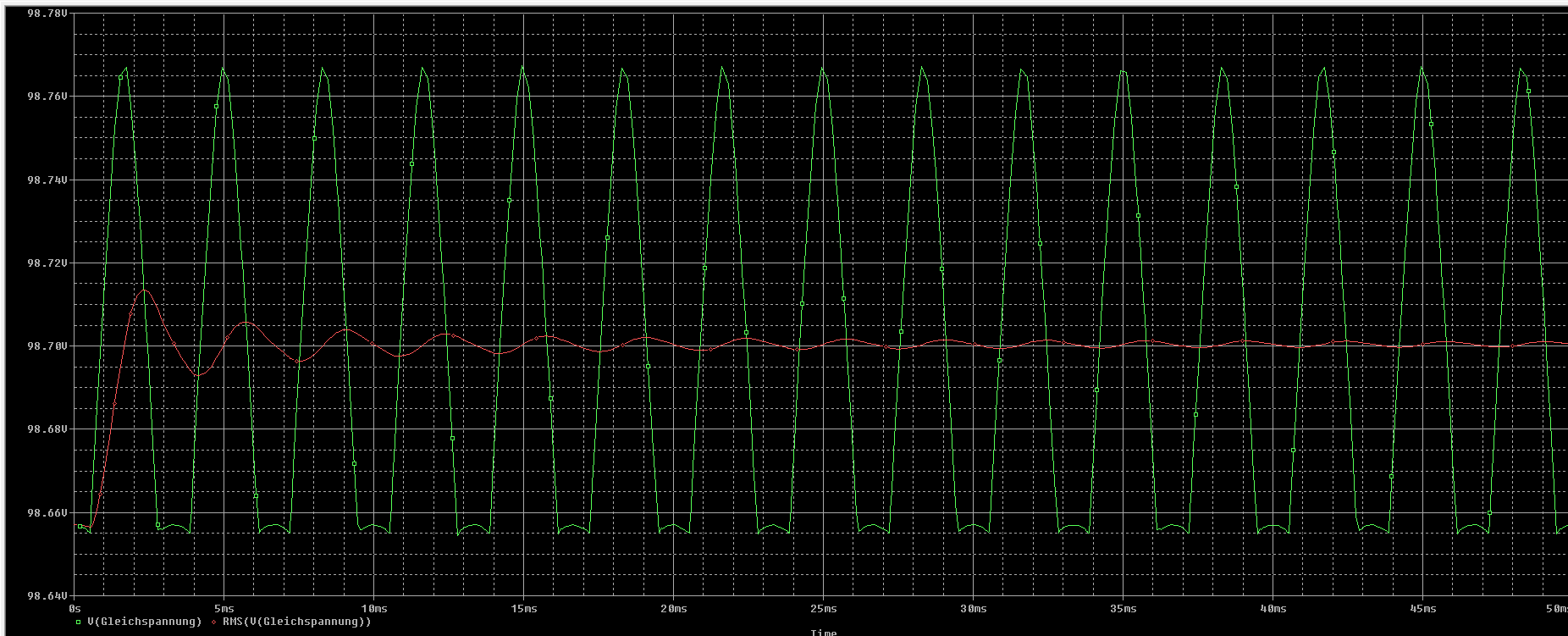

>Ja das hab ich ja gemacht, hier mal ein Bild einmal RMS und jeweils
>Peak.
>Die Spannung müsste doch höher sein bei 3 Phasen 200V.
Schon mal was vom ohmschen Gesetz gehört? Du hast deinen drei Phasen 10
Ohm Innenwiderstand verpasst(R6-R8), deine Last ist auch 10 Ohm. Na,
dämmerts?
