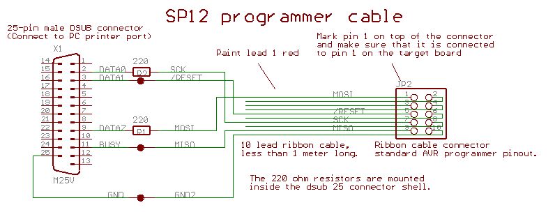

Hallo E-Techniker,
Auf der beiliegenden Abbildung seht ihr die Beschreibung eines SP12
Kabels.
Selbst wenn ich dieses Kabel selber basteln wuerde, ist die serielle
Schnittstelle nicht mehr an neueren Notebooks vorhanden.
Sind kompatible Kabel mit gleicher Pin-Belegung und USB Anschluss
kommerziell erhaeltlich?
Gast #2652197
>serielle Schnittstelle
Das ist die Parallel Schnittstelle.
Ein Usb zu Parallel Adapter würde auch nicht funktionieren.
Was du brauchst ist ein Usb Programmer wie z.b. avr mk2.
