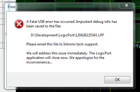

ich habe bei der Programmierung meines FTDI-Chips auf meinem
Development-Board wohl versehentlich auch den FTDI-Chip meines LogicPort
Logikanalyzers überschrieben. (mit dem FTDI-Tool FT_Prog)
Nun erkennt die Software den Analyzer nicht mehr (Fehler_LogicPort.png).
Ich habe versucht, den ursprünglichen Zustand wieder herzustellen, aber
scheinbar habe ich nicht alle Informationen zusammen.

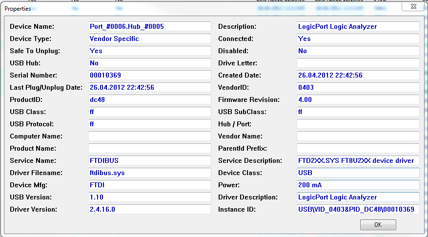

Bevor ich jetzt den LA zu Intronix einschicke (und Geld dafür zahle),
würde ich gerne nochmal die Einstellungen mit einem anderen LogicPort
abgleichen.
Falls jemand also einen LogicPort besitzt und kurz das Tool USBDeview
(http://www.nirsoft.net/utils/usb_devices_view.html) starten kann und
mir den Screenshot für den LogicPort zusenden könnte, wäre ich unendlich
dankbar.
Meinen habe ich mal angehängt. (usbintronix.png)

Gast #2654007
der Intronix Support hat mir geholfen. Offensichtlich ist das Problem
bei denen bekannt. Das FTDI-Tool löscht wohl alle FTDI-Devices die am PC
angeschlossen sind. So ein M*ll-Tool.
Die haben mir ein Tool EEPROM.exe mit Code zugesendet und jetzt
funktioniert wieder alles.
Danke Intronix.
