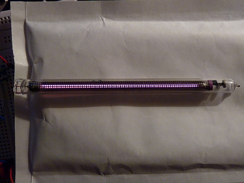

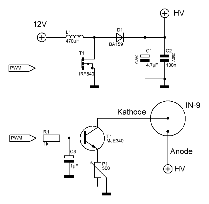

Da ich mich mal wieder mit VFDs und Nixies beschäftige, bin ich über
diesen einfachen Boost Converter "gestolpert":
http://www.ladyada.net/library/diyboostcalc.html
Der kann natürlich noch viel höhere Spannungen erzeugen, um z.B.
Nixie-Röhren zu betreiben. Da ich noch eine IN-9 Bargraph-Anzeige hier
herumliegen hatte,  habe ich es damit probiert. Diese Anzeige lässt sich
über einen weiteren PWM-Kanal relativ leicht steuern. Über einen Poti
(und natürlich die PWM-Einstellungen) lässt sich die Höhe relativ leicht
einstellen. Viel mehr als 12 mA sollten dabei laut Datenblatt der IN-9
nicht fließen.
Über den im Link angegebenen "Calculator" kann man die Induktivität der
Spule  berechnen. Ich habe letztendlich mehre Werte ausprobieren müssen
und bin bei 470µH gelandet.
Hier das Ganze in Aktion:
http://www.youtube.com/watch?v=I0XUHJMtBOQ
Verbesserungsvorschläge sind willkommen.
Hier noch das IN-13-Beispiel.
http://www.smbaker.com/experimenting-with-in-13-bargraph-nixie-tubes

So richtig gut funktioniert es im unteren Bereich der Röhre (~1 cm)
leider nicht.
Letztendlich muss man wahrscheinlich jede Röhre individuell anpassen,
sowohl softwareseitig, als auch über den Poti.
Gruß,
Sebastian

Wenn man noch einen Feedback Spannungsteiler einbaut kann man die
Ausgangsspannung durch Variation des Tastverhältnisses auch noch regeln.
Muss man dann halt noch programmieren.

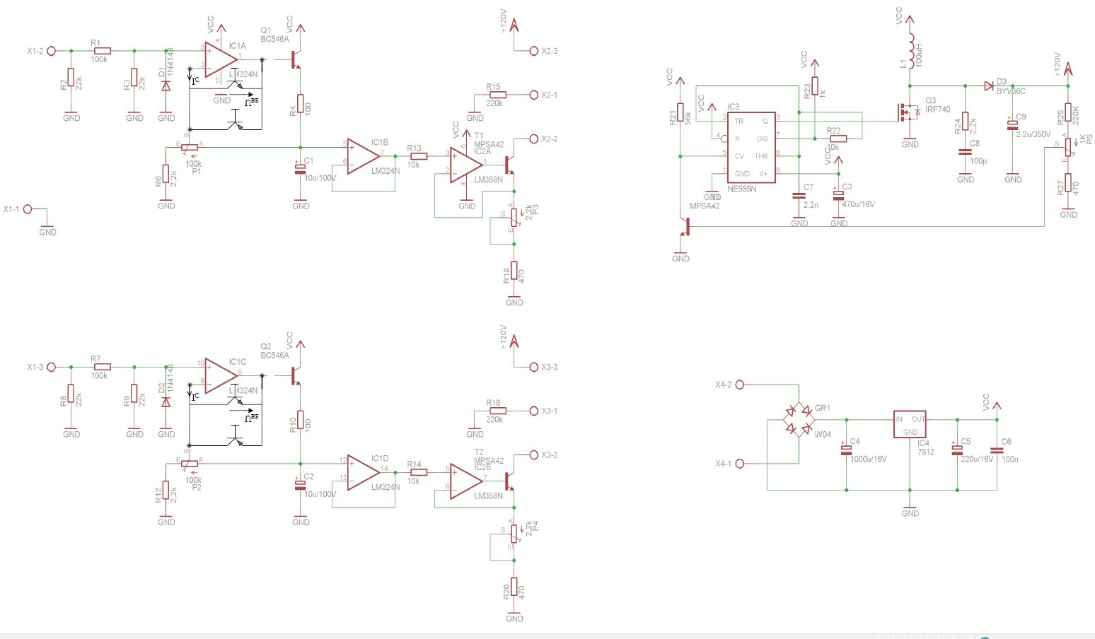

Hallo
Ich habe da folgendes Problem.
Ich habe einen Röhrenversärker gebaut und da soll eine
Aussteuerungsanzeige mit IN9 ran.
Der Trafo bringt 360 V AC macht 500v DC. Ist zuviel.
Also habe ich noch eine Z Diode (150v) in Reihe macht 350V danach einen
Widertand 12K .
Die IN9 fängt auch an zu leuchten bringt es aber nur bis zur Hälfte, der
Strom liegt bei 7 mA.
Ist schon klar, das die Spannung zusammenbricht, aber ohne Rv ??
Dan habe ich es mit B555 und PWM-Einstellunge versucht.
Die Spannung läßt sich prima einstellen 100 - 200V. Aber sobald die In9
dranhängt schaft sie es wieder nur ca zur Hälfte (habe es auch mit
mehreren IN9 versucht).
Andere schaffen es doch auch - ich bin am verzweifeln :-(((
