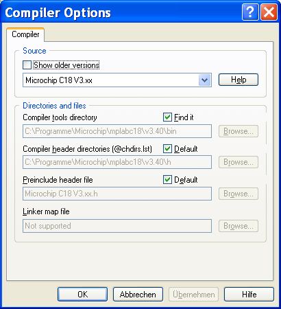

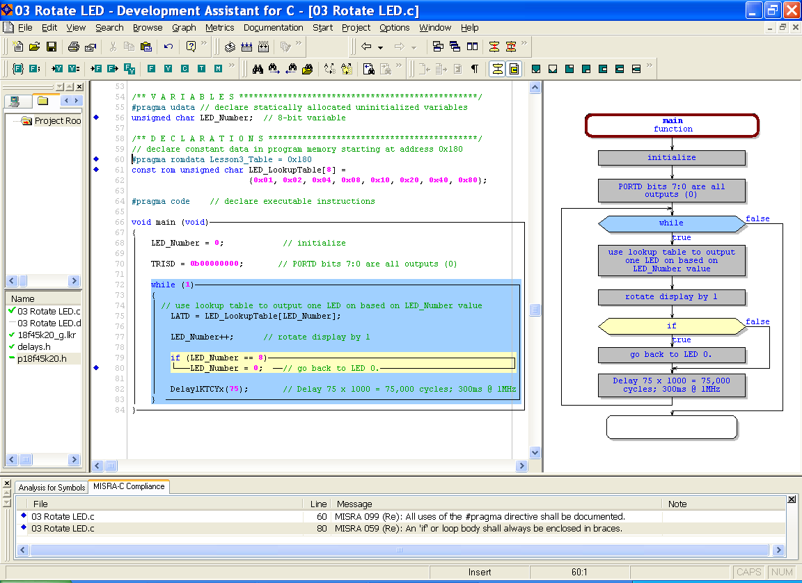

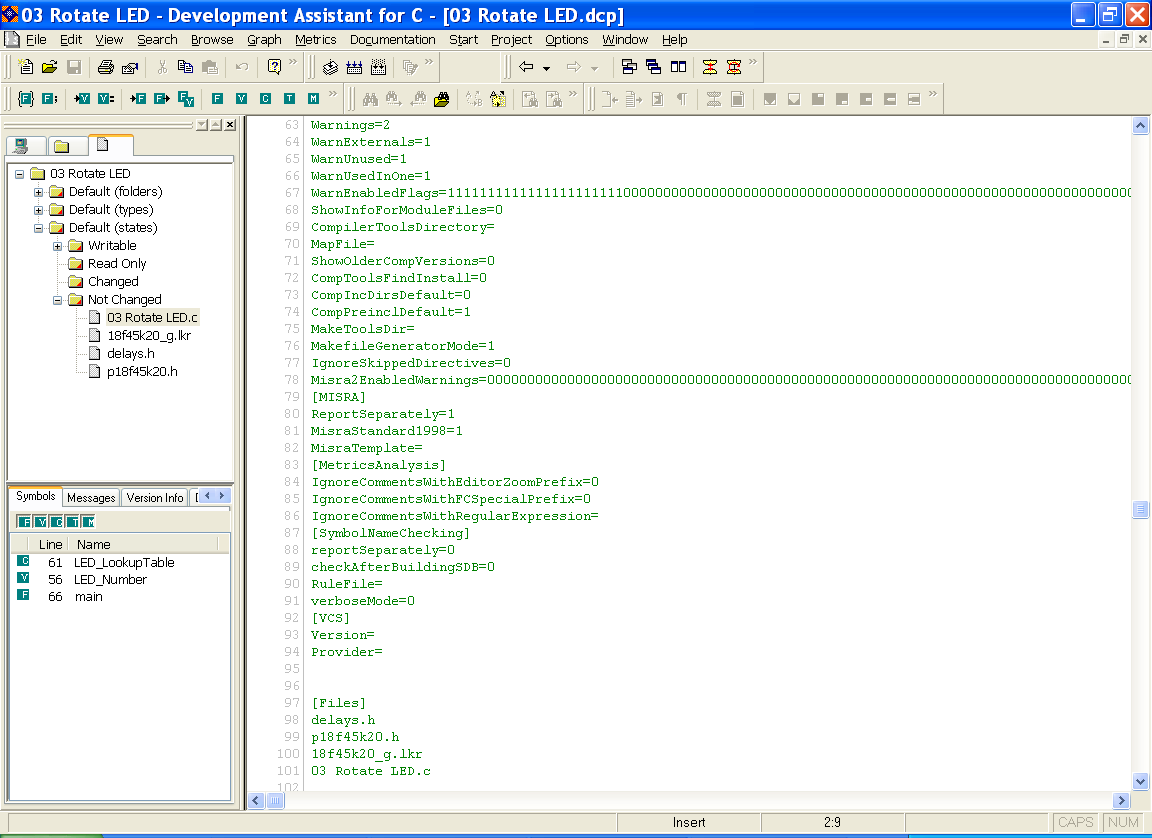

Wenn es keine Importfunktion gibt, kann man ein neues leeres Projekt
anlegen <Project><New Project>.
Dann fügt man alle .C und .H Dateien dazu, die zum Projekt gehören.
Anschliessend stellt man über <Option><Compiler> den Compilertyp ein.
Fertig.
Anbei 3 Screenshots, mit (sehr einfachem) Beispiel, entnommen aus dem
"PICkit 3 Debug Express Lessons.zip", Ordner "03 Rotate LED".
Ich habe auch mittlere Projekte mit exotischen Compilern und ca. 60 .C
und mind. nochmal soviel .h Dateien drin, aber die sind nicht
öffentlich...
