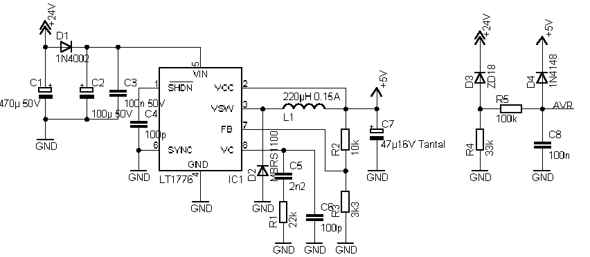

Nabend, ich suche eine Libary die einen LT1776 DC-DC Converter enthält.
Die Herstellerfirma heißt linear-tech. Ich habe schon sämtliche
Libaries auf der Cadsoft-Seite durchsucht, aber leider nichts passendes
gefunden. Vielleicht habe ich ja auch was übersehen. Würde gerne diese
Schaltung nachbauen(siehe Anhang). Habe sie hier aus dem Forum.
Ist es eigentlich schwer, dass Bauteil zur Not selbst zu zeichen?
Muss man dann auch die elektrischen Eigenschaften für das Bauteil
festlegen?
Danke im Vorraus
Gruß Dexter
Nein, überhaupt nicht. Und schon gar nicht für ein Bauteil mit
lediglich acht Anschlüssen. Es ist anfangs vielleicht etwas fummelig,
aber kein Problem, wenn Du Dich erstmal daran gewöhnt hast. Früher oder
später mußt Du sowieso anfangen, Deine eigenen Bauteile anzulegen. Ein
Bauteil fehlt nämlich immer.
Im Tutorial sollte drinstehen, wie es geht.
festlegen?
Du zeichnest nur das Symbol, das im Schaltplan sichtbar sein soll (das
Gehäuse ist garantiert schon irgendwo vorhanden). Danach legst Du noch
fest, welcher PIN des Symbols mit welchem PIN des Gehäuses verbunden
ist, und schon bist Du fertig. Die elektrischen Eigenschaften
interessieren Eagle nicht.
