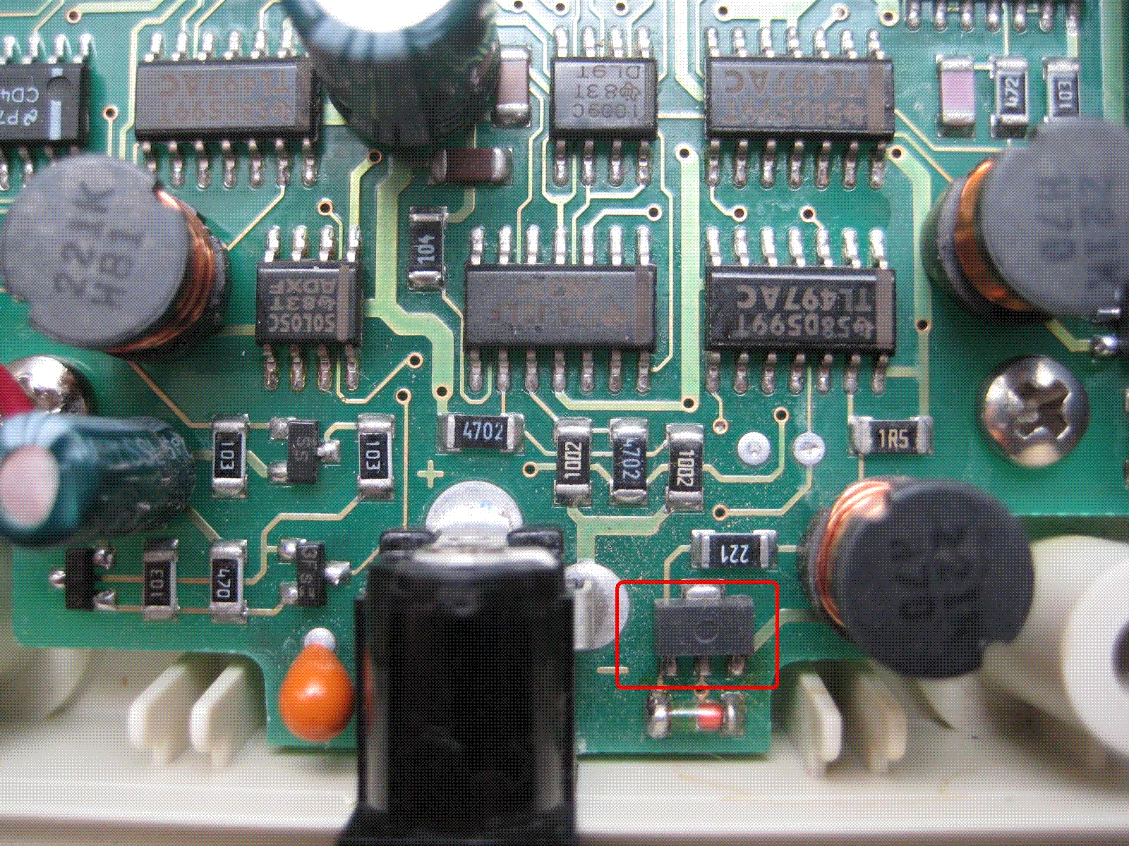

ich habe seit heute folgendes Problem auf dem Tisch: Einen GALEP3
Programmer, der vom PC zwar erkannt wird, aber die Fehlermeldung
"Kalibrierung fehlgeschlagen".
Nach einigem Googlen habe ich gelesen, daß man den Transistor neben dem
12V-Netzteil-Eingang tauschen soll. Ich habe hier mal ein Foto
angehängt; der nächste Transistor, den ich sehe, ist der im Foto rot
umrandete. Er trägt die Bezeichnung "AD P7d". Was bedeutet das? Nach
welchen Werten muß ich bei der Ersatzbestellung suchen?
Mit der Bitte um Hilfe,
der GALier
Gast #2654878
Viele SMD-Bauteile tragen eine (leider nicht immer eindeutige) Abkürzung
der Typenbezeichnung. Einfach nach "SMD code" googlen. "AD" scheint für
BCX51-16 zu stehen, wenn man das Gehäuse brücksichtigt.
