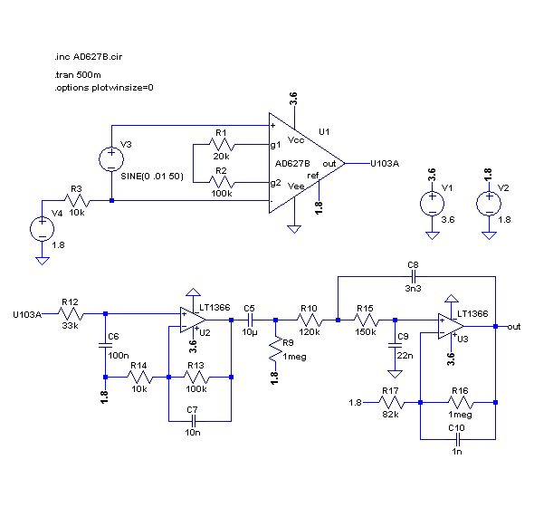

ich will hier eine Schaltung simulieren, in Orcad Capture 16.3. Benutze
dafür die Library anlg_dev.olb und .lib. Habe den AD627 ausgewählt und
der zeigt mir Ergebnisse an die gar nicht sein können. Habe dann
gemerkt, dass er die Eingänge gar nicht anmeckert, wenn ich da nichts
anlege. Wenn ich den einen anderen auswähle und da die Eingänge offen
lasse meckert er. Dann habe ich direkt den ad627.cir heruntergeladen und
.lib und .olb erstellt und wieder das gleich Problem. Der reagiert nicht
auf die Eingänge, zieht über 100mA und der Ausgang ist über der
Versorgungspannung. Wie kann das sein ?
Danke.
hätte mich gewundert, wenn das mit LTspice nicht funktioniert. Es
funktioniert bestimmt auch mit PSPICE, aber dafür verschwende ich keine
Zeit. Das überlasse ich den PSPICE-Anhängern.
Die Eingänge des AD627 dürfen nicht im Weltall hängen wie bei deiner
Schaltung. Die brauchen einen DC-Pfad zu GND, damit der Basisstrom
irgend wo hin fließen kann. Schau dir die Schaltung an. Wenn man nur
3,6V hat, dann sollte man auch in Richtung Rail-to-Rail Verstärker
denken.
Du musst im Symbol die "Netlist order" beachten. "In-" ist an zweiter
Stelle, deshalb die 2.

Ach des Problem wieder mannoman, danke für die Mühe.
Des ist ne Schaltung für EMG Messung.
Es gibt da ja immer 2 Elektroden und eine Right Leg Elektrode.
Szenario:
Die 2 Elektroden sind auf der Haut und die DRL hängt in der Luft.
Dann habe ich ja die obere Schaltung oder ?
Ich habe da bereits eine Schaltung die Funktioniert aber mit nem INA118.
Wenn die 2 Elektroden dran sind und DRL an der Luft hängt, steuert der
auf jeden Fall nicht aus, so wie in der Simulation, ich krieg halt dann
nen schönen regelmäßigen Netzbrum rein.
Ein "single supply" opamp und auch ein "rail-to-rail" opamp können moch
lange nicht am Eingang V- bis V+.
Es gibt Opamps die könnten am Eingang von V- bis V+-x.xV, z. B. der
AD627 mit (V- 0,1V bis V+ -1V. Am Ausgang kann er V- bis V+. Ist also
ein RRO (rail-rail-output).
Im Gegensatz dazu kann ein RRIO sowohl am Eingang als auch am Ausgang
von V- bis V+ betrieben werden.
