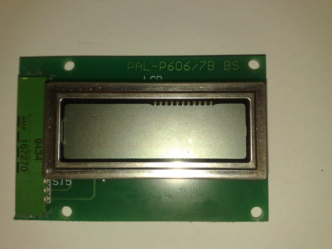

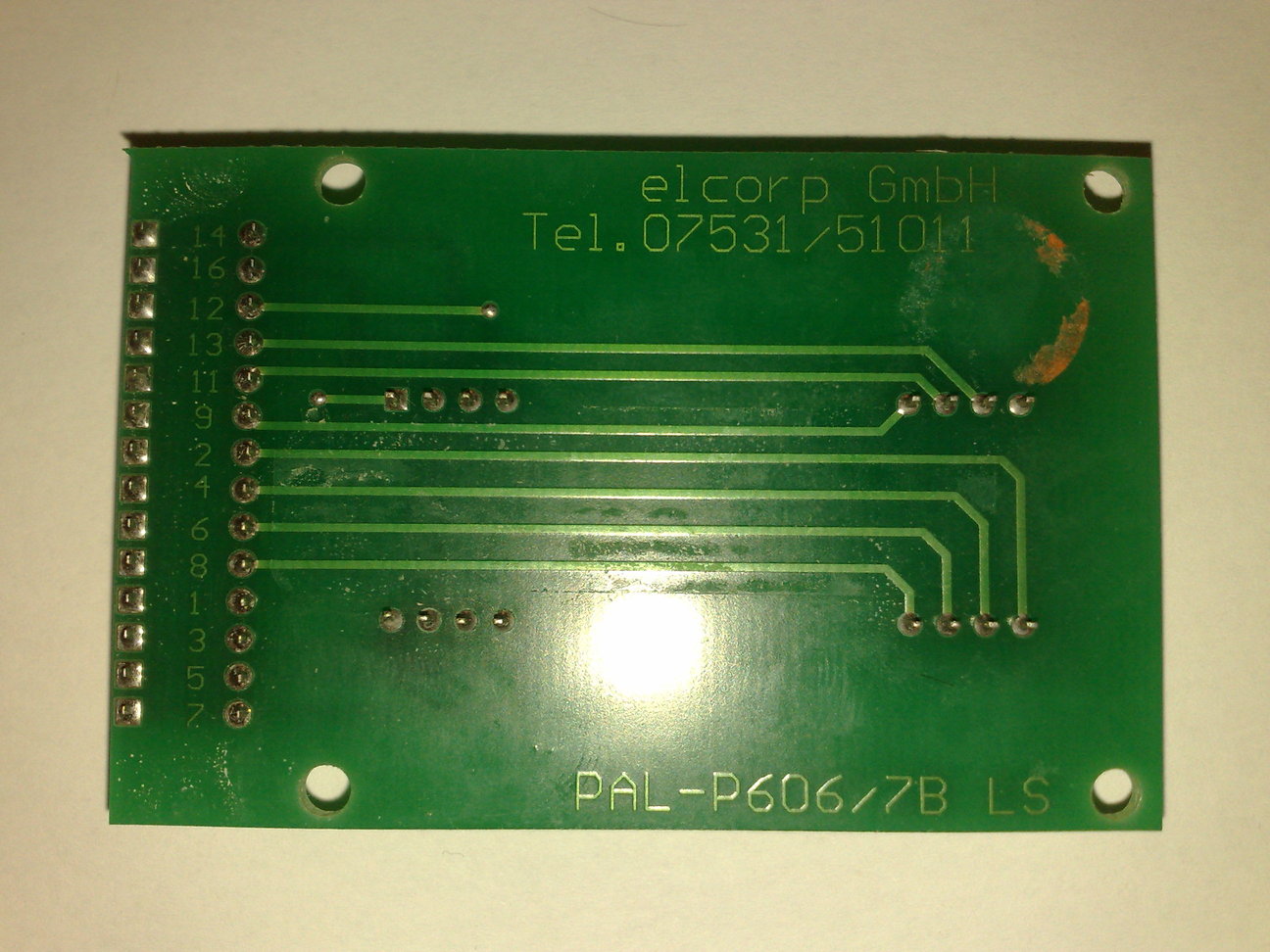

ich habe heute mehrere dieser Displays (siehe Foto) bekommen und möchte
diese gerne ansteuern.
Es handelt sich um 1x8 Zeichen Displays. Die Buchsenleiste am Rand hat
14 Pins. Sie haben alle keine Hintergrundbeleuchtung.
Nun habe ich vergeblich im Internet nach einem Datenblatt gesucht und
nichts gefunden. Ich habe bereits alle Bezeichnungen die auf der Platine
stehen eingegeben. Außerdem ist mir die Belegung bzw. die Nummerierung
der Buchsenleiste etwas schleierhaft. Ein Display hab ich von der
Platine entfernt und auf der Platine des Displays ist nur ein Klecks zu
sehen und es steht am Rand der Platine "DM0816" drauf. Wenn ich danach
suche, kommen Displays mit 1x8 Zeichen. Allerdings nicht mit dieser
Kennung. Die Anordnung der Pins am Display finde ich seltsam. Je 4x4
Pins.
Kann mir jemand sagen von wo ich da Zählen muss?
Ich suche die Belegung für dieses Display oder wenn möglich das richtige
Datenblatt. Ich würde mich sehr freuen wenn ihr mir weiterhelfen könnt!

#2655042
Sollte es doch nicht gehen, die Telefonnummer die da drauf steht
funktioniert zwar nicht, aber es gibt in Konstanz laut Netz
ELCORP INDUSTRIE-ELEKTRONIK GMBH
    CARL-BENZ-STR. 12, Industriegebiet
    78467 KONSTANZ, BADEN-WÜRTTEMBERG
    Telefon: 07531-9854-0
also unter einer anderen Telefonnummer.
Vielleicht ist das der Hersteller, und haben sie das Datenblatt
Viel Erfolg,
Thomas

Nach dem Datenblatt zu schließen dürfte die Kontrastspannung (VDD-Vo ist
maximal 13V, also bezogen auf die positive Versorgung) bei dem Teil
negativ sein. Ansonsten verhält es sich vermutlich wie Standard-LCDs
auch.
Eine Negative Hilfsspannung kann man einfach von einem MAX232 abgreifen.
Ach ja, die Pinbelegung der Pins 15 und 16 ist in der Tabelle meiner
Meinung nach etwas seltsam. Da steht bei Pin 16 "Vo Positive Power Pin
+5V" - Vo ist aber die Kontrastspannung.
tschuessle
