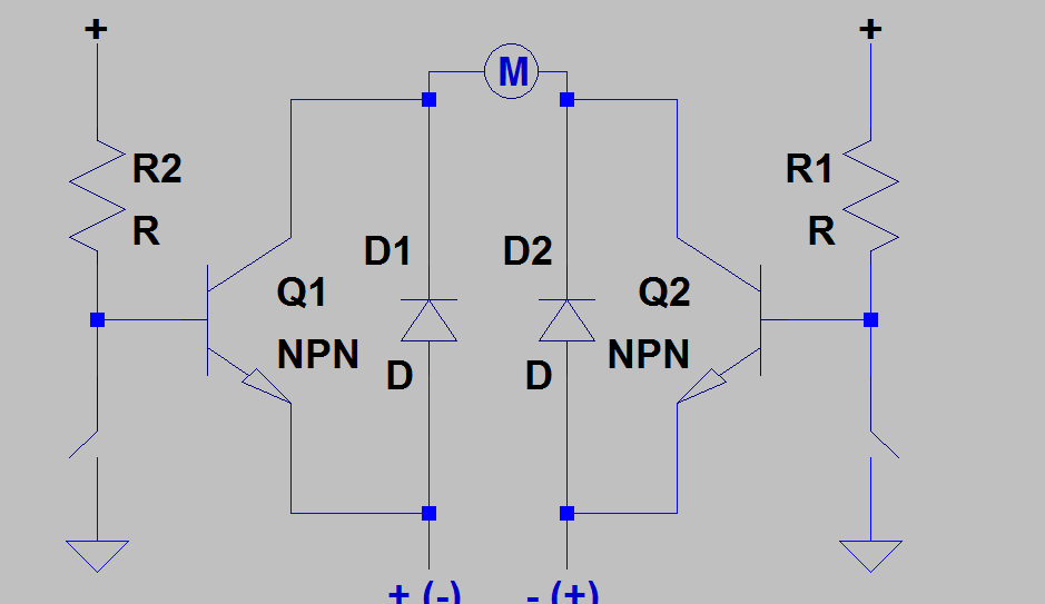

ich möchte für ein Modellbauprojekt eine Endabschaltung für einen
Scheinwerfer bauen. Da das ganze auf engstem Raum stattfinden muss, habe
ich mir SMD-Kontaktschalter besorgt. Es gibt sie allerdings nur als
Schließer.
Daher habe ich mir in etwa ein solche Schaltung überlegt (siehe Anhang).
Da ich zwar schon des öfteren Schaltungen zusammengebaut habe und ein
grundlegendes Verständnis, aber noch nie selbst eine Schaltung
entworfen, weiss ich nicht so Recht, wie ich von diesem Schema zur
fertigen Schaltung komme... :-\
Vielleicht kann mir der ein oder andere mit ein paar Tipps helfen:
1. Macht die Schaltung so überhaupt Sinn?
2. Gibt es so etwas evtl. als IC?
3. Welche Komponenten kann ich nehmen (SMD)? Oder wie finde ich die
richtigen Komponenten?
Ich bin für alle Art Tipps dankbar!
Gruß, Kai

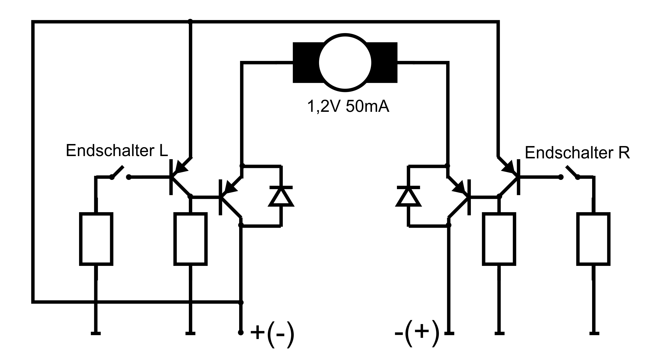

Och, da ist schon viel Gutes bei, allerdings muss die oberste
waagerechte Leitung immer an Plus und nicht unten an die umpolende
Motorspannung.
Um die
Wenn man sich einen Ruhestrom erlauben kann, geht es mit weniger
Bauteilen wie im Anhang.
Vom Schema zur Schaltung: Bauteile kaufen (ja, SMD geht auch),
zusammenlöten, Fehler suchen :-)
Wie hoch ist die Versorgungsspannung? Die 1,2V, die der Motor kriegt,
oder hat man mehr zur Verfügung?

Erst einmal Danke für die Antworten!
Ein kleiner Ruhestrom wäre ok, denke ich. Ich habe bis zu 6V Spannung
zur Verfügung. Als Motor verwende ich diesem hier:
http://labom.at/IqOPdd.
Allerdings sehr wenig Platz und würde gern die Spannung für die
Schaltung auf für den Motor verwenden...
