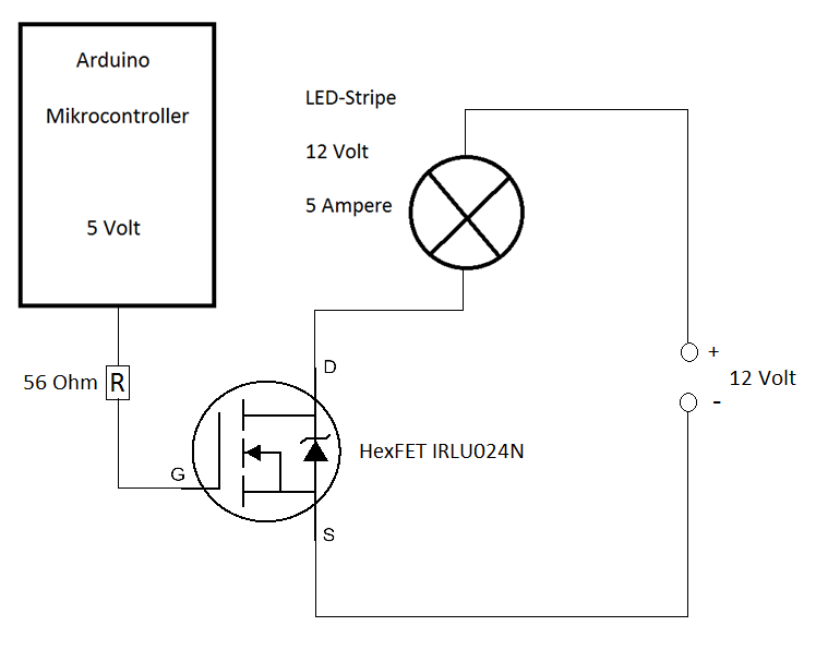

ich habe 10 Meter LED - Band kaltweiß, dass ich über einen Arduino Uno
steuern möchte.
Nun meine Frage ob die Schaltung funktioniert.
Als Transistor habe ich einen HexFET IRLU024N gewählt.
Zudem mache ich mir sorgen wegen eventueller Hitzeentwicklung.
Grüße Marc
Schaltung ist angehängt: LED_Stripe_Schaltung.png

Hallo!
Du solltest noch einen Widerstand von Gate nach Source einplanen, damit
der FET auch dann sperrt, wenn der Mikrocontroller den Pin hochohmig
schaltet (also als Eingang). AVR-I/Os sind beim Starten typischerweise
Eingänge...
Bei 5V(VGS) 5A(IDS) ist RDSon 0.08Ohm. Dann hast du eine Spannung von
0.4V über den FET. 0.4V*5A=2W Abwärme. 2W*110°C(junction to ambient)
ergibt eine Junction-Temperatur von 220°C. Damit stirbt der FET ohne
Kühlung den Hitzetod. Du brauchst also einen Kühlkörper.
Beim auf die Platine gelötenten D-Pack ergibt sich eine Temperatur von
100°C (1*1Zoll Kupferfläche, 50°C/W). Würde ich auch net empfehlen.
Also musst du so oder so für Kühlung sorgen...
Gruss Stefan

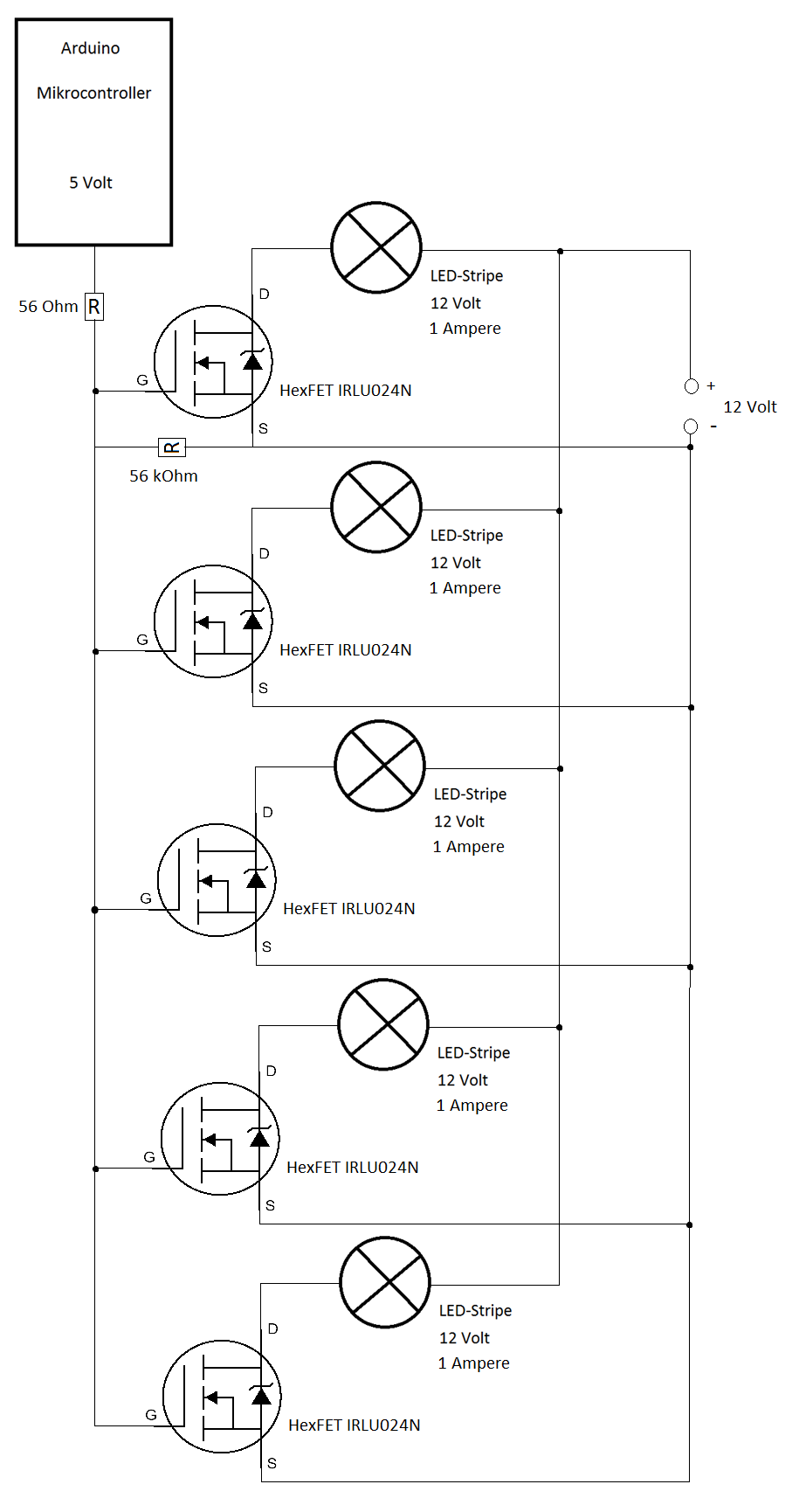

Nochmals Hallo.
Danke schon einmal für die schnelle und nette Antwort.
Wenn ich den Einwand von Stefan richtig verstanden habe, sollte die
Schaltung nun wie im Anhang zu sehen, richtig und gut funktionieren.
Für Einwände und Verbesserungen wäre ich dankbar.
5V(VGS) 1A (IDS) => RDSon 0.016Ohm
Spannung 0,08V
über FET           => 0.08V*5A=0,4W Abwärme
0,4W*110°C(junction to ambient)
ergibt eine Junction-Temperatur von 44°C (pro FET)
Damit wäre das Problem der Kühlung, wenn ich alles richtig verstanden
habe, erledigt.
