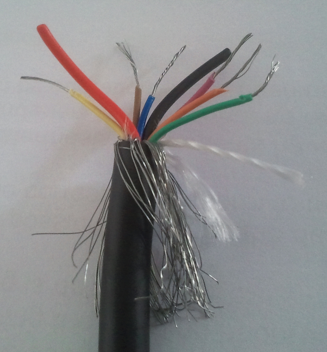

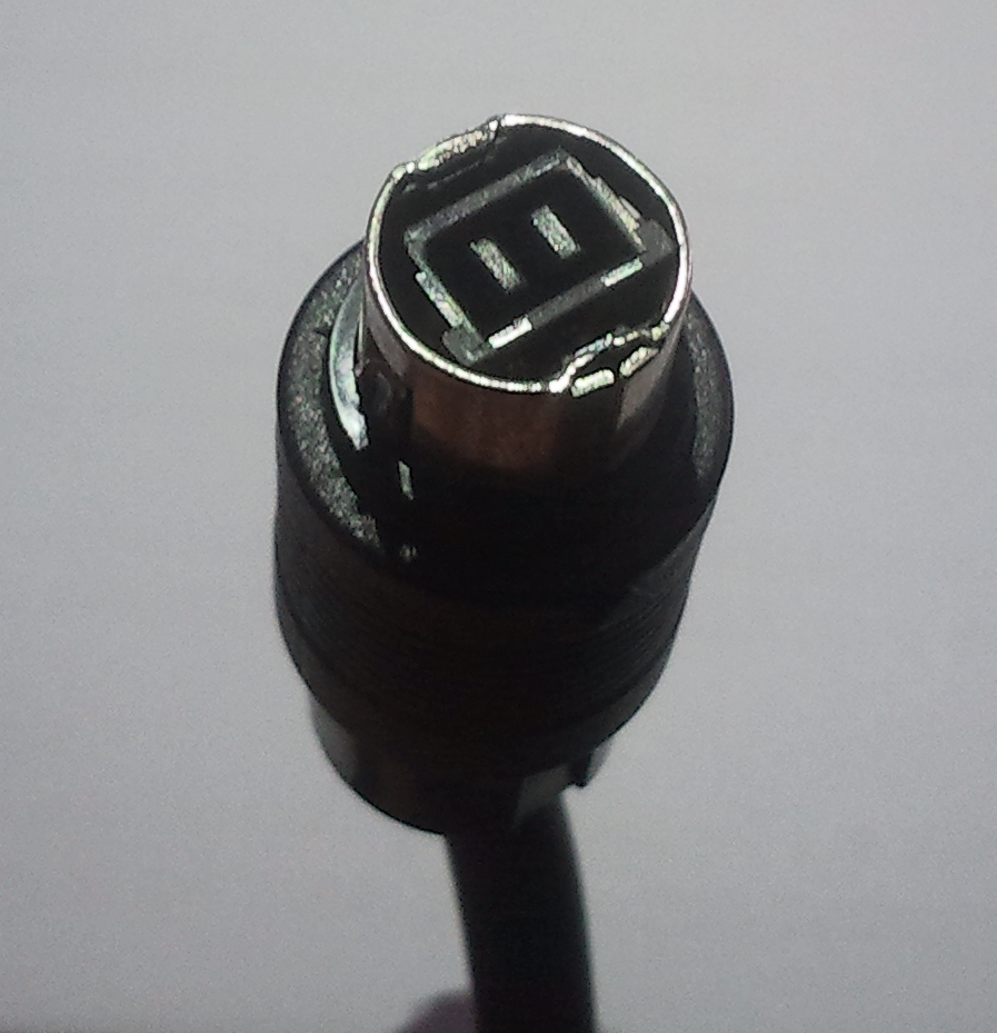

Schönen guten Tag zusammen,
beigefügt habe ich zwei Bilder von einem Kabel, welches eigentlich für
einen CD-Wechsler im Auto benutzt wird und an den AUX-In Anschluss
hinten am Autoradio gesteckt wird. Jedoch finde ich bei Google etc.
nichts zu der Belegung des Kabels. Kennt die einer? Bzw. ist es möglich
relativ einfach einen Klickenstecker dort anzuschliessen?
MfG Peter
#2655969
das dürfte Sony Unilink sein.
Beschaltung gibt's unter
http://pinoutsguide.com/Home/sony_unilink_pinout.shtml
wobei der Stecker nur die Kommunikation Radio <> Quelle trägt. Audio
wird über die Cinch-Buchsen gefüttert, für mehrere Quellen braucht man
eine Schaltmatrix. Fürs Protokoll gibt's fertige Bastel-Adaptionen,
Googlefutter "Sony Unilink AVR/PIC" dürfte helfen.
Viele Grüße
Chris
Gast #2657400
Morgen zusammen,
Danke erstmal für die Antwort, jedoch habe die Suchmaschinen nochmal
durchlöchert, dabei hab ich folgendes gefunden:
www.selfmadehifi.de/hifi/kfz-hu.htm
Der oberste Eintrag beschreibt diese Stecker. An Pin 4,5 und 6 habe ich
erfolgreich eine Cinch-Verbindung drangelötet und einen MP3-Player
angeschlossen. Funktioniert prima.
MfG Karl
