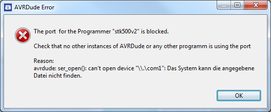

da ich nun auch mit STM32 µC arbeiten werde und dazu das Atollic
TrueStudio Lite verwende wollte ich mir auch die AVR-Toolchain in
Atollic einrichten, damit ich alle µC aus der selben
Entwicklungsumgebung programmieren kann. Das Complilieren der Programme
funktioniert mittlerweile auch. Das Flashen will aber noch nicht
klappen. Ich bekome immer die im Anhang zu sehende Fehlermeldung. Der
Programmer wird anscheinend auf com1 gesucht obwohl er an com3 hängt.

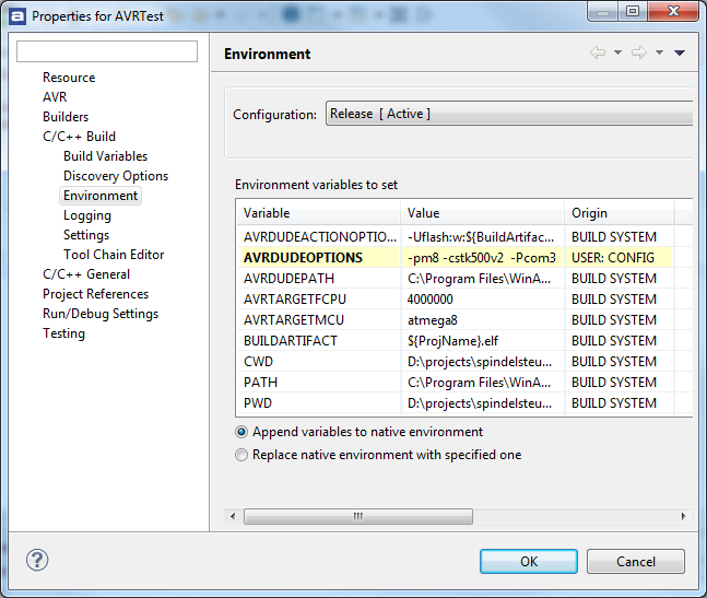

Daher habe ich in den Properties versucht die Einstellungen von AVRdude
zu verändern (siehe Anhang). Dies hat allerdings keine Wirkung gezeigt.
Verwendet jemend von euch bereits erfolgreich AVRdude in
Eclips/TrueStudio zum flashen seiner 8bit-AVR, bzw. weiß jemand
vielleicht wie ich die Port-Einstllungen von AVRdude dort verändern
kann?

OP #2656172
Habs mittlerweile herausgefunden. Man muss den Com-Port beim erstellen
einer Konfiguration für einen Programmer bereits festlegen
(AVR->AVRDude->programmer configurations). Im Endeffekt wirddadurch auch
im oben gezeigten Fenster der Wert verändert.
