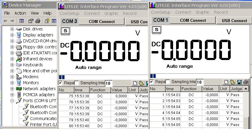

Zur Datenübernahme am PC benutze ich derzeit das "UT61E Interface
Program Ver 4.01 (x86)" an der RS232 Schnittstelle unter XP-SP3.
Nach diesem Einleitungssermon nun endlich zu meiner Frage:
Ist es problemlos möglich, zwei Instanzen dieses Programs gleichzeitg
laufen zu lassen? Wurscht ob mit RS232 oder USB.
Ein erster Test mit händischem Umschalten im Devicemanager hat
funktioniert, ist aber wegen dem dazu notwendigen reconnect nicht
unbedingt aussagekräftig, so dass mich eure Meinung dazu interessiert.

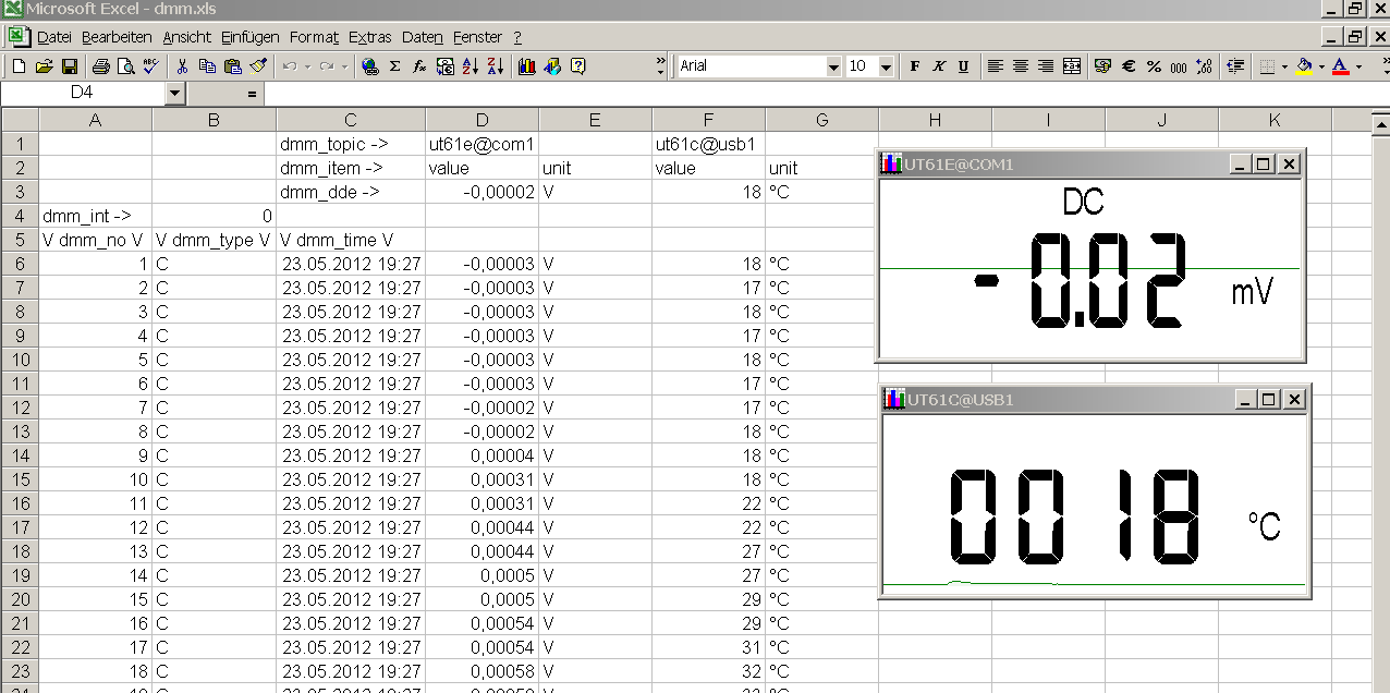

Gast #2687943
Auch wenn dieses Thema anscheinend kein Schwein hinter dem Ofen
hervorlockt - es ist ein UT61C geworden.
Bei ansonsten identischen Daten und Preisen hat doch die
Temperaturmessung über die TRMS-Fähigkeit gesiegt.
Die Unitrend-Software habe ich nicht weiter getestet - es muß für jedes
Modell ein eigenes Programm installiert werden - insbesonders aber, da
ich mit der oben angeführten, problemlos zu verwendenen dmm.exe und
einer Handvoll VBA-Code alle meine aufzeichnungswürdigen Meßaufgaben
erschlagen konnte.
