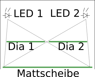

ich bin gerade auf Ideensuche für ein kleines Projekt das ich
ausprobieren will (es geht um den Nachbau von Schrödingers Katze
Entscheidungsbox:
http://www.crackajack.de/2012/02/19/schrodingers-cat-execution-eightball/).
Als Teil davon soll zwischen 2 Zuständen unterschieden werden und je
nach Zustand ein bestimmtes Bild angezeigt (Am ende soll alles in eine
kleine Box gebaut werden, die einen kleinen "Bildschirm" hat, der dieses
Bild darstellt).
Ich würde jetzt eine einfache (und am besten günstige, stromsparende)
Methode suchen, um immer jeweils eines dieser Bilder anzuzeigen. Ein LCD
Display ist natürlich eine Möglichkeit, kommt mir aber etwas zu
übertrieben vor um 2 statische Grafiken anzuzeigen.
Was ich mir schon überlegt habe, wäre irgendwie mit
Hintergrundbeleuchtung zu arbeiten, die je nach Zustand ein Bild
beleuchten (vielleicht verschiedenfarbige Leds in Kombination mit
verschiedenfarbigen Bildfolien), aber konkrete Ideen zur Realisierung
hab ich noch nicht.
Hat vielleicht jemand bereits so etwas probiert oder Ideen, wie man das
schön lösen kann?
lg
Matthias
#2657431
eine matt/transparente Fläche, auf die von hinten z.B. durch ein Dia und
eine LED ein Bild projiziert wird? Mit 2 Dias und 2 wechselweise
geschalteten Lichtquellen könnte man das dann realisieren, wenn man es
so ausrichtet, daß das Bild jeweils auf die Fläche fällt..
