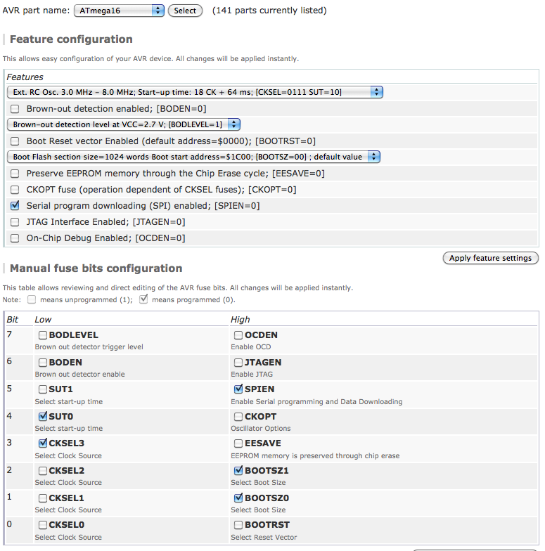

Im Datenblatt gibt es unter "Crystal Oscillator" Tabellen, wo steht wie
die Fuses einzustellen sind. Bei >= 3MHz muss etwa CKSEL3...1 alle auf
1. Das dürfte das sein was der fusecalc mit "Ext. Crystal/Resonator High
Freq" bezeichnet.
Darüber hinaus sagt die erste Tabelle hier auch das CKOPT=1 gesetzt
werden muss.
Die Startup-Time hängt von den Anforderungen ab. Meist ist keine eile
geboten und man kann den sichersten Wert (16K Takte + 64ms) nehmen.
CKSEL0=1, SUT1..0 auf 1
