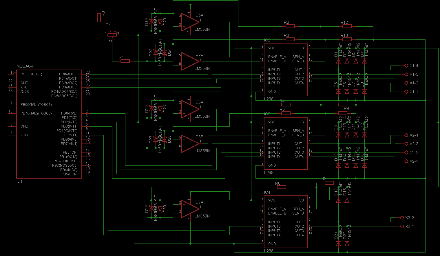

n Abend zusammen Letzten Freitag hat mein Kollege 3 fast neue 5 Phasen schrittmotoren aus dem Elektroschrott gezogen. Und die muss man jetzt ansteuern :P Mein Problem sind die H-Brücken. Davon brauchts immerhirn 5 Stück. Mir kam sofort der LM6202 in den Sinn, da der eine einzelne Brücke ist, die Leistung bringt die wir brauchen und man (wie ich es im Kopf hatte) eine Spannungs anpassung machen kann. Jetzt habe ich aber gesehen (im Datasheet) Dass die Sense Resistors auch noch mit dem L297 b.z. L6506 verbunden werden. Enable und IN will ich alles vom Mikrocontroller aus steuern, gibt es eine möglichkeit, den Chopper betrieb irgendwie ohne den L297 zu realisieren? Wenn nicht, gibt es eine andere Brücke mit der ich das kann? Gruss Hans D.

Mit Lm358 die senses auswerten und dann an den enable oder in eingang, so wie bei pollins schrittmtorkarte: http://www.pollin.de/shop/downloads/D810027B.PDF
Danke schön damit komme ich weiter. Doch warum hat diese Schaltung laut Pollin nur max 24V? Ist das nur wegen dem "Heizkörper" L7805? Grossen Dank für die Antworten.
Ich habe kurz mal gezeichnet wie ich es mir vorstelle. bin mir aber nicht sicher ob das so hinhaut. Währe toll wenn es jemand kurz anschauen könnte. Möchte einfach sicher sein, ich hasse es wenn ich beim testen das Fenster öffnen muss wegen eines rechnungs- oder überlegungs fehler ;) Die Widerstände habe ich noch nicht berechnet, da ich zuerst wissen will ob das so überhaupt geht. Und gerade selber noch gesehen: Kondensatoren bei VS fehlen noch.
