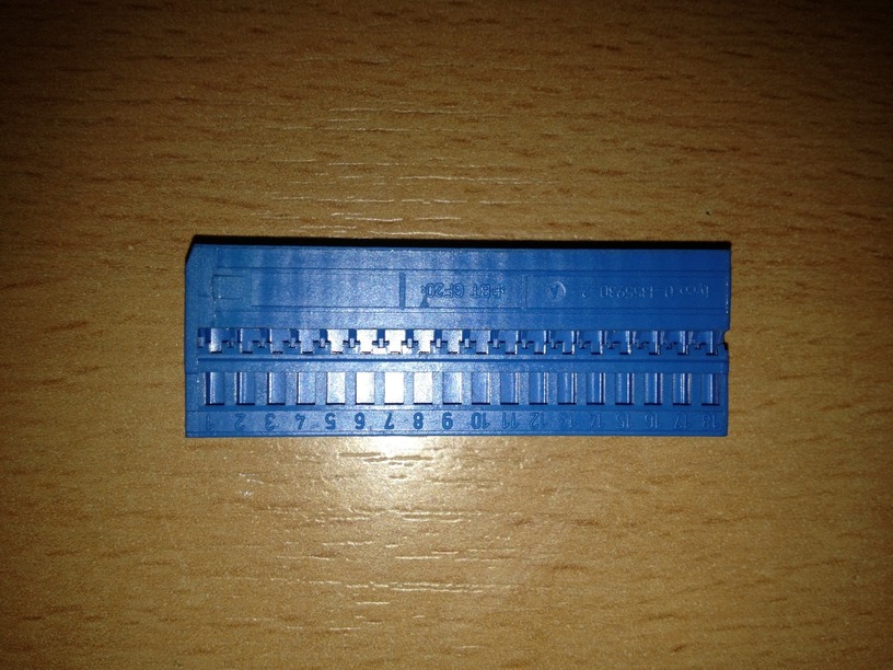

Hallo. Brauche ca. 20 Stk. Auf dem Gehäuse steht tyco 0-1355930-2. Kann nicht so lange warten und zahle 10-15 euro für 20 Stk. für 0.35-0.50mm^2 Bilder sagen mehr. Gruß Alex

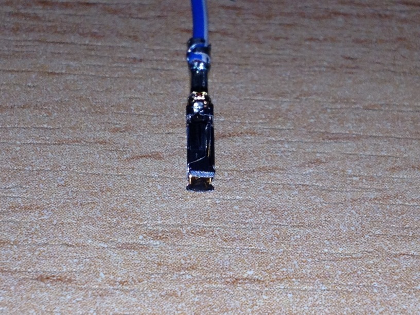

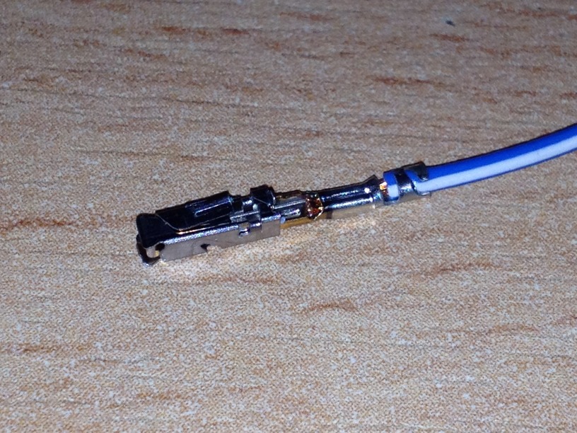

Hallo. Brauche ca. 20 Stk. Auf dem Gehäuse steht tyco 0-1355930-2. Kann nicht so lange warten und zahle 10-15 euro für 20 Stk. für 0.35-0.50mm^2 Bilder sagen mehr. Gruß Alex > Bilder sagen mehr. Naja, nicht wenn Du Teile willst - da brauchst Du schon die richtige Teilenummer. Mit der Teilenummer des Gehäuses kommst Du nicht weiter wenn Du die passenden Crimpkontakte brauchst. Und bei TE steht im Datenblatt des Gehäuses nix zur Teilenummer der Crimpkontakte, da das wohl nen Spezialteil für Audi und Jaguar ist. Wenn das aus nem Auto ist kann Dir vielleicht ein Fachhändler der Marke weiterhelfen. Ach noch was: hier im Forum bitte den Hinweis zu den Bildformate beachten. Das steht nicht umsonst unter dem Button zum hochladen...
#2658385
Glaube nicht, dass die Kontakte spieziell für Audi sind.
Habe bei audi schon angerufen.
Crimpkontakte gibt es nicht einzeln, sondern nur auf gelbe Leitung
gekrimpt.
Kostet 4,xx euro.
Viel zu teuer, und dann müsste ich die noch löten. Will aber unbedingt
selber krimpen.
Hinweis zu Bildformaten ist zur Kenntnis genommen.
Gruß Alex
#2658387
Das müsste das alte Siemens VDO-System sein. http://www.te.com/catalog/bin/TE.Connect?C=14538&M=PPROP&P=&BML=11177,13981,14993&LG=1&PG=3&IDS=479366,479382,479384,479385,438311,126821,437638,479387,479388,479389,229441,194867,194868,194869,194870,420675,420711,420712,420799,233268&N=10 Auf der zweiten Zeichnung GER_CD_1411614_A3.pdf stehen schonmal die Sachnummern. Eventuell beim VW-Händler? > Das müsste das alte Siemens VDO-System sein. > http://www.te.com/catalog/bin/TE.Connect?C=14538&M=PPROP&P=&BML=11177,13981,14993&LG=1&PG=3&IDS=479366,479382,479384,479385,438311,126821,437638,479387,479388,479389,229441,194867,194868,194869,194870,420675,420711,420712,420799,233268&N=10 wie hast Du denn die Kontakte gefunden? Ich hab auf der Seite von TE mit der Nummer des Steckergehäuses nicht zu den Kontakten gefunden.
#2658403
Gerade nachgeschaut, das sind die! Sehr gut. Kosten ca. 17Ct./Stk aber ich weiss nicht wo ich die kriegen kann. Hat evtl. Jemand ein paar liegen? Teilenr. ist also 1411560-2 Danke Gruß Alex > Eventuell beim VW-Händler? Hier würde ich sie bestellen: http://de.rs-online.com/web/p/klemmen/7195133/
#2658419
Danke, habe bei RS bestellt. Schönen Abend noch Gruß Alex Antwort schreibenBitte melde dich an, um einen Beitrag zu schreiben. |
