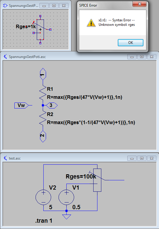

ich habe gerade meine LTSpice Version auf den neusten Stand gebracht und
seit dem funktioniert mein Model eines spannungsgesteuerten
Potentiometers nicht mehr.
Es soll eigentlich in abhängigkeit der Spannung Vw (0V bis 1V) ein
Teilungsverhätniss R1/R2=47*Vw haben. Das hat auch super funktioniert
bis vor dem Update.
Da ich nicht glauben konnte, dass es an dem Update lag hab ich es auf
meinen Laptop mit der alten Version von LTSpice kopiert, da hat es
funktioniert. Dann hab ich dort das Update gemacht, dann ging es nicht
mehr.
Fehlermeldung und Schaltung sind im Anhang.
Vielen Dank
Ich habe jetzt die geschweiften Klammern nur um das Rges gesetzt und nun
geht es wieder.
Haben sich tatsächlich die Regeln für die Syntax bei dem Update
verändert?
