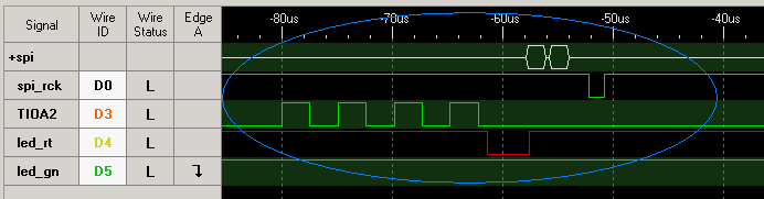

Das klappt auch mehr oder weniger gut. Immer die erste Periode von Timer
0 erzeugt einen Puls zu wenig an Timer 2. Und ich verstehe nicht, warum.
Anbei Aufzeichnungen von meinem Logcanalyzer.
led_rt: active low im Interrupt - also nach 4 ADC-Shots.
TIOA2: Trigger-Signal an den ADC.
1.png: der gesamte Ablauf.
Bei den Pulsen im gelben Kreis beginnt der ganze Ablauf. Die Pulse davor
sind vom vorherigen Ablauf und uninteressant.
Hier wird Timer 0 angestoßen und löst das erste mal beim orangen Kreis
aus.
Beim organgen Kreis würde ich dann auch den ersten Interrupt erwarten.

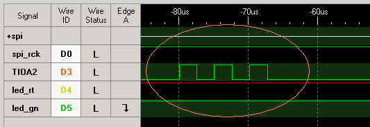

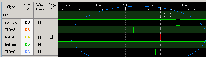

Wie in 2.png und 3.png zu sehen ist, passiert das aber nicht, weil der
TIOA2 den ADC nur 3 mal triggert und nicht 4 mal.

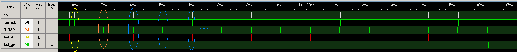

Erst ab dem zweiten Auslösen des Timers 0 läuft alles wie gewollt - zu
sehen in 4.png.
Die eigentliche Frage: warum hat der Timer 2 beim ersten Auslösen von
Timer 0 nur drei Perioden anstatt vier.

Ich hab jetzt noch eine Leitung zum TIOA0 gefädelt.
Es scheint, als wären die beiden Timer nicht synchron. Sie werden aber
über das Block_Control_Register gleichzeitig mit der gleichen Clock
getriggert. Ein Trigger macht einen Zähler-Reset und Clock-Enable.
Und noch ein Nachtrag zum Ausgangspost: die Timer laufen völlig
unbeeinflusst, bis der Interrupt n Mal ausgeführt wurde. Dann erst
werden die Timer wieder angehalten und zurückgesetzt.
Es werden keine Register von Timern geschrieben und nicht mal gelesen,
während die Messung läuft.
