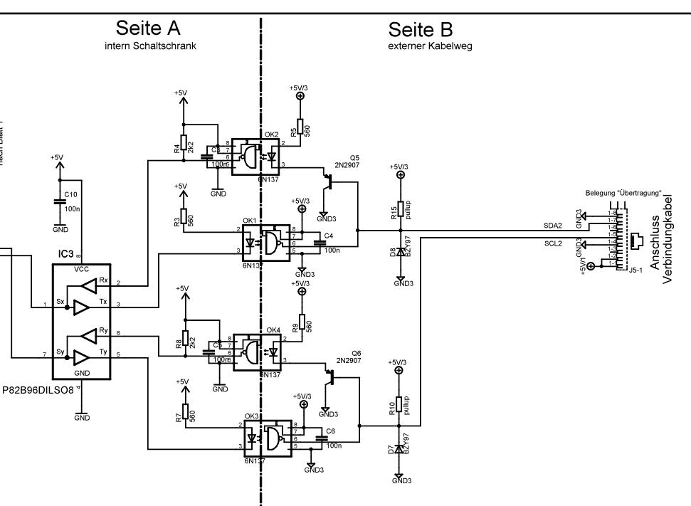

Im Anhang ein Auszug aus meiner Schaltung mit Optokoppler.
#2668775
nicht das es mich groß stören würde, aber warum ist dem so?
Empfänger der Nachricht soll IC3 seien.  Nun müsste IC2 doch die Signale
die IC4 (von IC5 komment) sendet ebenso verstärken wie die von meinem µC
ganz links.
#2669104
Der P82B96 erkennt ein low auf der SX/Y Seite bei unter 0,6V, ein low
auf der T/R Seite wir aber auf die SX/Y Seite nur mit 0,8V ausgegeben.
Somit bekommen die anderen Bausteine dann nichts davon mit.
