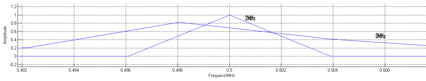

Etwas habe ich jedoch noch nicht ganz heraus gefunden, und zwar wie man
gute Ergebnisse der FFT bekommt.
Aufgefallen ist mir folgendes:
Bei einem Sinus-Signal von 500kHz (Amplitude 1) und einer Abtastrate von
2MHz bekomme ich ein deutlich besseres Ergebnis als bei einer Abtastrate
von 3MHz. Die Anzahl der Abtastpunkte habe ich dabei auf 512 gewählt.
Das leuchtet mir nun leider nicht genau ein. Schließlich dürfte eine
Steigerung der Abtastrate ja keinen Informationsverlust beinhalten.
Ich habe den Graphen mal angehängt. Man sieht deutlich dass die 2MHz
genau die richtigen Daten meines Sinus-Signals anzeigen, während die
3MHz nicht ganz korrekt sind.
Woran kann das liegen? Mir ist aufgefallen das bei Abtastfrequenzen von
2^n* (f_Signal*2) (sprich 2MHz, 4MHz, 8MHz,..) immer gute Ergebnisse aus
der FFT kommen, sonst nicht. Ist das so normal?

#2665307
da 2MHz ein vielfaches von 500kHz ist, wirst du immer volle perioden
deines abzutastenden sinus in den "messwerten" haben.
wenn du allerdings mit 3MHz abtastest, wirst du am anfang oder am ende
deines abzutastenden signals eine unvollständige schwingung drin haben.
die ändert natürlich dein spektrum.
aus diesem grund gibt es fensterfunktionen, die dein zu messendes signal
vor der FFT modifizieren.
genau genommen fensterst du schon von grund auf mit einem rechteck, da
deine messung nur eine unendliche dauer hat.
http://de.wikipedia.org/wiki/Fensterfunktion
mach deinen messvektor mal wesentlich länger und beobachte die
veränderung.
€: ok vergiss das ganze, 3MHz ist ja auch ein vielfaches ^^ ich vermute
trotzdem dass es in die richtung geht.
