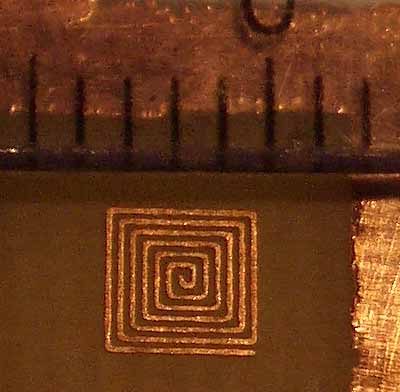

Gast #192300
Ich benutze auch spezielles Papier für die Tonertransfermethode. Gibt es
einmal pro Woche in neuer Aufmachung hier in Deutschland zu je ca. 200
Blatt. Auf dem Umschlag steht in großen, freundlichen Buchstaben "Der
Spiegel" oder "Focus".
Da kann man einfach eine Seite heraustrennen und mit dem chemischen
Spezialmittel "Uhu" auf ein Blatt Druckerpapier kleben, damit das
Spezialpapier beim Durchlauf durch den Laserdrucker (HP LJ4050) nicht
zerknittert.
Nach dem Bedrucken auf das Platinenmaterial aufbügeln und mit zwei
weiteren Spezialmitteln namens "Spüli" und "Wasser" das
Spezialpapier entfernen, dann ätzen; genau so, wie hier im Forum schon
bis zur Erschöpfung durchgekaut wurde.
Das Ganze funktioniert bei mir sehr gut für doppelseitige Platinen,
Leiterbahnbreiten von 0.25mm und LQFP80-Gehäusen mit 0.65mm Pinabstand
(s. Beispiel im Anhang, Fotos gibts mangels eigener Kamera gerade
keine). TQFP100 mit 0.5mm kommen demnächst dran, nach ersten Tests
dürfte das aber auch funktionieren.
Gruß,
Christian.

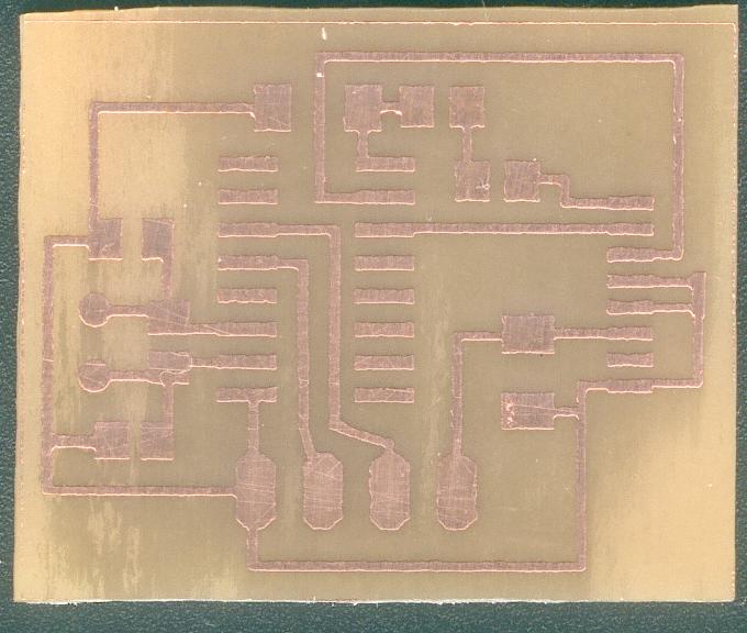

Gast #192305
Um noch mal zum ursprünglichen Problem zurückzukommen:
Tonertransfer geht schnell und unkompliziert, nach ein paar mehr oder
weniger erfolgreichen Versuchen erziele ich ein sehr schönes Ergebnis.
Anleitung:
Als Transferpapier benutz ich die glatte Seite von diesem Papier, auf
dem normalerweise Aufkleber drauf sind. Das Papier vom Spiegel,
Backpapier etc. hat  bei mir nicht so richtig gute Ergebnisse erzielt.
Das Transferpapier kleb ich mit Tesa auf ein Din-A4-Papier und Druck
das Layout darauf.
Die Platine reinige ich dann noch mit Spiritus und, falls stark
oxidiert, geh ich noch mit so nem Schmirgelschwamm (weiß nicht genau
wie die dinger heißen) den man normalerweise beim Heizungsrohr-löten
verwendet drüber.
Das Transferpapier fixier ich normal mit Tesa auf der Platine.
Um die Wärme gleichmäßiger zu verteilen sollte man ein Taschentuch
nehmen (am besten 2-lagig verwenden, sprich in der Mitte falten).
Im nächsten Schritt nimmt man das Bügeleisen und bügelt von einer Seite
ausgehend (damit es zu keinen Verschiebungen im Layout kommt). das
Bügeleisen sollte nun ca 40 sec auf dem Taschentuch bleiben und sollte
währendessen bewegt werden, um zu verhindern, dass einige Stellen
unbeheizt bleiben (heutzutage hat ja jedes Bügeleisen diese
Dampf-bügel-löcher).
Nach dem bügeln sollte man die Folie sorgfältig abziehen. Die Folie
sollte im Normalfall noch einigermaßen haften, sodass eventuelles
Nachwärmen zwecks Korrektur durchaus möglich ist!
Die Dauer die man zum Aufwärmen verwenden sollte hängt von der
Temperatur ab. Auf Stufe 3 sinds bei mir 40-50 sec.
Nach etwa 3 Versuchen hab ich bereits sehr gute Ergebnisse erzielt
(keine Tonerrückstände, kein Verschieben, sehr hohe Detailtreue). Hab
schon diverse Platinen geätzt, teilweise sogar mit sehr kleiner Schrift
(<0,2 mm Linienbreite), die komplett lesbar ist!

Ich hatte gerade eine unbestückte Platine in der Hosentasche, was der
Scanner daraus gemacht hat findest Du im Anhang.
Die Platine wurde mit Eagele gezeichnet, nach Corel-Draw übergeben und
von dort aus gedruck. Die Leiterbahnstärke beträgt 16mil was etwa 0,4mm
sind. In den Innenecken sieht man die Abrundungen durch den verlaufenen
Toner - ist also nicht schlimm. An der Oberseite hat die Säge noch ein
Stück Umrandung übrig gelassen, keine Ahnung wie dünn die ist, das
Ohmmeter sagt jedenfalls keine Unterbrechung.

Also die Folie klebe ich auf das Papier und bedrucke dann die Folie,
danach Bügele ich das Papier mit der Folie auf die Platine.
Der Vorteil ist man sieht die Bohrlöcher und man hatt 99% den Toner auf
der Platine. Ich glaube man kann dies gut sehen wenn man sich die
Platine und die Folie auf der Homepage anguckt.
Dort ist auch Dokumentiert wie man eine Platine macht.
Die Folie kann man wieder ganz normal abziehen und bleibt auch nicht
dran kleben.
Kann das sein nach deinen Foto das du es zu heiss ist ?
Der toner verläuft stark, es weniger hitze oder Druck und es würde
besser , gleichmässiger, aussehen.

Ist doch lächerlich; was man auf den Fotos sieht ist von der Qualität
her absolut mangelhaft. Ausgefranste und breitgequetschte Leiterbahnen,
das war auch mein Ergebnis. Was ihr da postet sind Fotos von ein paar
Glücksfällen wo's mal keine Unterbrechungen und/oder kurzschlüsse
gibt. Ich sags nochmal: Absolute Zeitverschwendung.

Testweise habe ich mal eine 3mil (0,076mm) Leiterbahn damit geätzt. Das
bekommt mein Laserdrucker so gerade eben noch hin.
Ich benutze dafür eine Seite aus dem R*chelt-Katalog. Fax-Papier und
Laminierfolie habe ich auch probiert - hat aber damit nicht so gut
funktioniert.

http://thomaspfeifer.net/platinen_aetzen.htm
