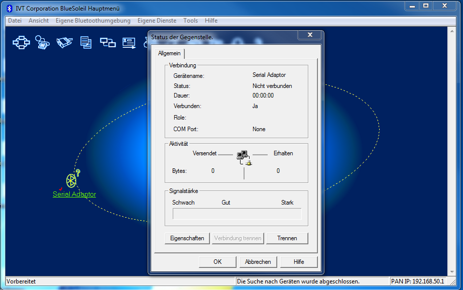

Vorab - ich habe nur wenig Erfahrung mit Bluetooth, also nicht gleich
schlagen :-)
Windows7, Logilink-USB-Adapter.
Das BTM wird auch gefunden, das wars dann aber auch (nach
passworteingabe 1234 kam das rote Häkchen)
Status der Gegenstelle: nicht verbunden
Verbunden: ja
Was denn nun?
Ich hatte eigentlich erwartet, im Gerätemanager einen virtuellen
COM-Port zu sehen?
http://www.sena.com/download/datasheet/ds_promi_esd.pdf
Damit hatte ich auch schon mal was gemacht, da war der COM-Port direkt
da und funktionierte auch.
Das BTM222 ist noch im Auslieferungszustand, habe auf UART-Seite noch
nicht damit geredet.
Irgendwelche Ideen, was ich falsch gemacht/vergessen habe?

Ok.
USB 2.0 Bluetooth Adapter, Class 2
Bluetooth V2.0
Chipsatz: CSR
Frequenzbereich: 2.4GHz- 2.4835GHz
Datenübertragung: 3 Mbit/s
Maximale Reichweite: 50 Meter
Schutz durch Verschlusskappe
Anschluss: USB 2.0 (komp. zu USB 1.1)
IVT Software Ver. 2.6
Geeignet für Windows® 2000, XP, Vista
EAN: 4260113565445
Dann will ich mal nicht meckern - wer lesen kann.

BTM222 funktioniert hervorragend mit WIN7, gerade mal probiert.
Bei dem Bluetoothgerät musst Du in den Eigenschaften "serieller
Anschluss SPP" finden.
Ich habs mit einem uralt BT Dongle mit Win7 Prof in virtueller Umgebung
am laufen.
