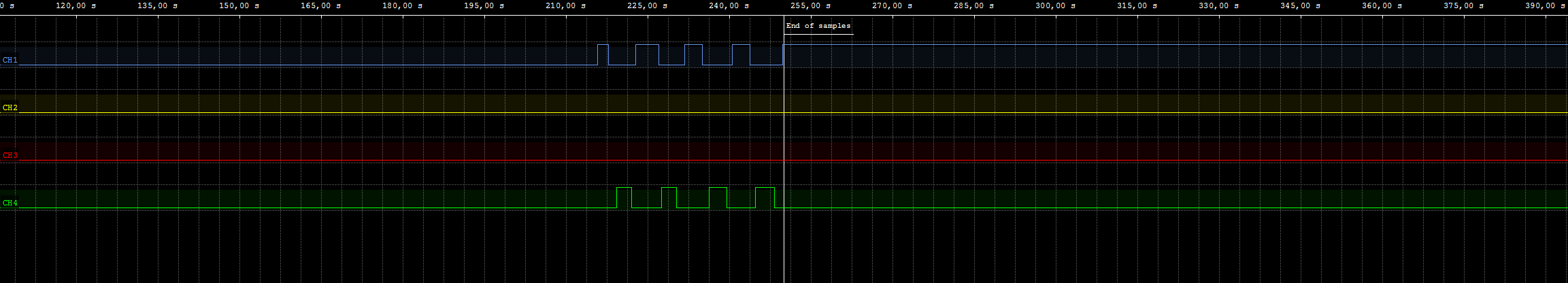

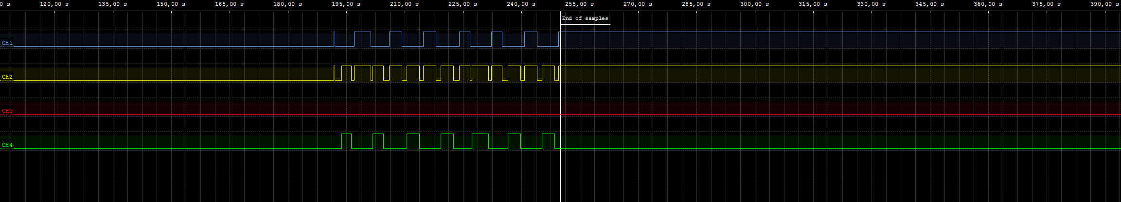

Hallo ich habe ein Problem mit dem L297,
wenn ich ihn ohne Last oder mit kleiner Last Betreibe schaltet er INH1
auch richtig sieht man an der Gelben Line.
Schließe ich nun den Bipolaren Schrittmotor an ist INH1 dauerhaft auf
LOW ich kann mir aber nicht erklären warum ?
weis vlt. jemand von euch an was da liegen könnte ?
Linien sind vom L297 direkt aufgenommen der L6205 funktioniert soweit
hab ich mit LEDs schon getestet.
Beschaltung ist HALF STEP, CONTROL = GND, RESET = 5+ und Vref = 1,4V.
Rsens = 0,51Ohm
Strang-strom = 3A
Blau: Ausgang A
Gelb: Ausgang INH1
Grün: Ausgang B
Gruß Richard Treichl
