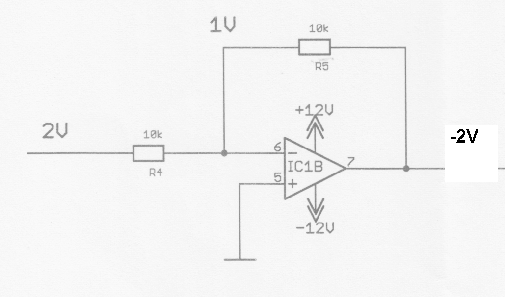

Wo könnte der Fehler liegen MOS-FET
#2662771
Der Fehler sitzt meistens vor dem Display.
Die 1V stimmen bestimmt nicht, sonst ist entweder die Versorgung des OPs
nicht korrekt oder der OP ist kaputt.
Die -2V am Ausgang sind plausibel.
Nachtrag: Was hat das mit MOS-FET (Topic) zu tun?
Gast #2669930
Bei der oben abgebildeten Schaltung liegt an beiden Eingängen des OP
immer Null Volt an. Wenn nicht, ist er defekt oder übersteuert.
Der Ausgang geht auf eine positive Spannung, wenn der (-) Eingang eine
negative hat und umgekehrt. Durch die Gegenkopplung mittels R5 entsteht
eine Regelung, die ständig versucht, die Spannung am (-) Eingang auf
gleichem Niveau zu halten, wie der (+) Eingang, also Null Volt.
