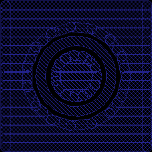

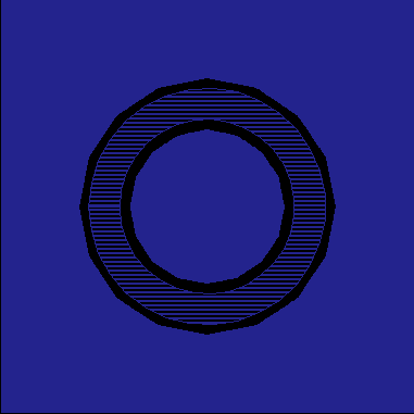

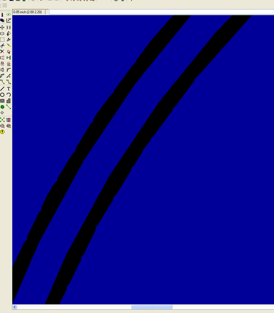

2. Stichwort Polygone
Dazu anbei ein Bild. Man sieht einen schönen Kreis, der in einem Polygon
liegt. Im Gegensatz zum Kreis ist das Polygon aber herrlich eckig, was
an der verwendeten Anzahl an Stützstellen liegt und das kann ich bei
einem anstehenden Layout überhaupt nicht gebrauchen. Wie kann ich also
Einfluss auf die Stützstellenanzahl für die Polygonneuberechnung nehmen?
Nicht nur das 13, wie bei diesem Beispiel gezeigt, gerade unglaublich
ungünstig ist, es behindert mich auch daran bestimmte Layouts  mit der
Forderung nach hoher Symmetrie zu erstellen. Man denke sich einfach mal
eine vertikale Restrict Line im Ringinneren, dann sind linke und rechte
Kreishälfte wegen der ungünstigen Anzahl Stützstellen nicht mehr
symmetrisch.

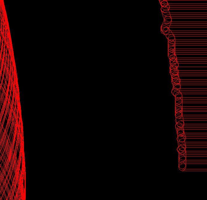

4. Gerber Export allgemein
Ringsegmente werden ja in eine Art Polylinie beim Gerber Export zerlegt.
Nehmen wir gerade das Viertelkreissegment. Spielt es bei der
Maskenerstellung eine Rolle ob das Ringsegment wie gezeigt oder bspw. um
45° in seinem Mittelpunkt gedreht in meinen Board-Daten liegt?
Hat dein Anliegen rein optische Gründe?
> Wie kann ich also
afaik gar nicht. Ich benutzer aber auch nur Eagle <V6.

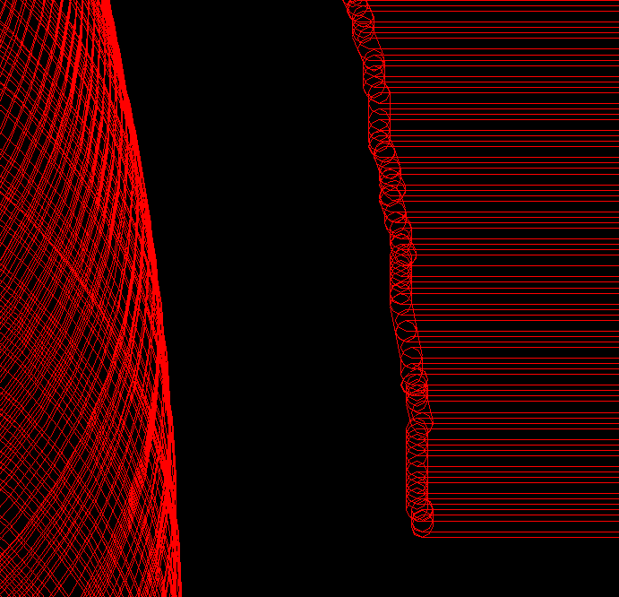

Meine letzte Korrespondenz mit den Leiterplattenherstellern und meinem
Layout (kann ich hier nicht zeigen) hat leider anderes ergeben. Es sind
Strukturen mit Isolationsabständen von 100µm und wenn da beim Gerber
Export wegen Rundungsfehlern plötzlich Blenden doch in den
Isolationsbereich hineinfahren ist das unschön und wird vom
Leiterplattenhersteller moniert. Hab die Gerber-Daten vom Hersteller
erzeugen lassen und selbst auch erstellt, wir kamen beide zum gleichen
Ergebnis. (eagle pro version)

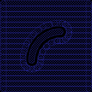

Persönliche Seite #2663172
Ändere die Linienbreite des Polygons. In den Eigenschaften des Polygons
unter Width.
Eagle füllt das Polygon einfach mit Linien. Je dünner die Linien werden,
desto besser können feine Strukturen angenähert werden. Andererseits
werden dadurch die Gerberdaten aufgebläht. Du musst einfach einen
Kompromiss finden.
#2663215
@  Daniel (Gast)
>1. Einheiten fest auf Millimeter umstellen, damit man das nicht bei
>jedem Start erst von Hand machen muss
In einer Ini-Datei, so war es zumindest bis 4.x
>Wo finde ich den passenden Eintrag, den ich setzen muss, damit ich
>diesen Annerv nicht mehr habe?
http://www.mikrocontroller.net/articles/Eagle_im_Hobbybereich#Voreinstellungen
Duch die Liniendicke. Die Ecken sind nur eine vereinfachte Darstellung,
damit das zeichnen auf dem Bildschirm schneller geht.
>symmetrisch.
Keine Bange, du kannst bis in den Mikrometerbereich hinein auflösen wenn
du das willst.

#2663223
@  Daniel (Gast)
>> unter Width.
>Das ändert aber an der Kontur gar nichts, nur die Füllung ist feiner!
Das ist nur die Bildschirmdarstellung, NICHT die wahren CAD-Daten. Ist
außerdem eine "verbesseung" seit Eagle 5.x. Die alte 4.x stellt das
BESSER dar!

Gast #2663368
Anbei mal eine Teststruktur und der zugehörige Gerber Export. Ich denke,
dass das auch besser aussehen könnte. Leider ließen sich hier einige
Probleme, die ich in einem anderen Layout hatte nicht gezielt
provozieren, wieder mal typisch. Dennoch finde ich sieht der Export
nicht schön aus aus.
Die horizontale Füllung ist für diese Struktur einfach nicht geeignet.
Wenn man schon keine koaxiale Füllung (hier Ringsegmente) verwendet, so
wäre zumindest eine radiale Füllung in meinen Augen die deutlich bessere
Lösung. Seht ihr das anders?
Persönliche Seite #2663441
Der Rand des Polygons sieht tatsächlich auch im Gerber-Export bescheiden
aus.
Ich würde es sogar als Bug bezeichnen.
Daher empfiehlt es sich an dieser Stelle, das ganze in Cadsofts
Newsgruppe eagle.support.ger auf news.cadsoft.de ausführlich zu
beschreiben und dabei auf die Testdateien zu verlinken. Zumindest kannst
du auf diese Weise eine Aussage vom Hersteller zu dem Problem erhalten.

Persönliche Seite #2664062
Der Rächer der Transistormorde schrieb:
>> aus.
> Der allerdings im Gerber Format seine Ursache haben kann.
Siehe Screenshot aus GC-Prevue. So sieht es sowohl in Eagle direkt als
auch in der Gerber-Ausgabe aus. Schau dir an, wie die Anfangspunkte der
Linien rechts unten zuerst schön nach oben verlaufen, um dann einen
unnötigen Sprung nach rechts zu machen.
Das liegt nicht am Gerber-Format, sondern am Füll-Algorythmus, den Eagle
für Polygone anwendet. Ich habe mir eben die Mühe gemacht, das ganze
nach Eagle 5 zu konvertieren. Dort sieht es ähnlich hakelig aus,
allerdings wurde das ganze durch den Export/Import verschoben.
Vielleicht ist das Muster deshalb etwas anders.
