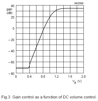

im Datenblatt zum TDA7052A/AT ist der Wert des DC-Volume-Control-Potis
mit 1M angegeben.
Kann man auch einen anderen Wert nehmen und wenn ja, hat das
Auswirkungen auf die maximal mögliche Verstärkung?
(ich nehme mal stakt an, dass ja. Wenn dem so ist, wie ist der
Zusammenhang zw. dem R an Pin 4 gegen Masse und der Verstärkung in dB?)
Achtung: IC nicht mit dem TDA7052 ohne "A" verwechseln, das hat keine
Vol. Cont.
Hm, ich habe nämlich ein 500k-Poti mit Schalter, das ich gerne verwenden
würde, aber nur, wenn damit keine Lautstärkeeinbußen verbunden wären.
Wenn Spannung und Widerstand proportional sind, müssten bei 500k nur
noch 20dB erreichbar sein...!?
