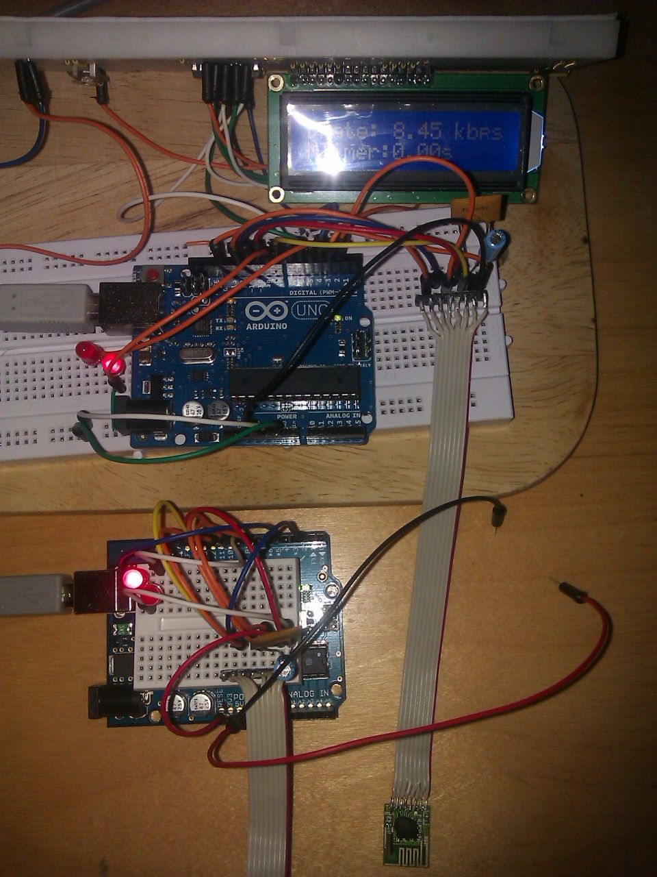

Mein Problem ist zum Verrücktwerden. Ich erhalte eine gute, stabile
Datenverbindung zwischen zwei Arduinos via RMF70-S, ca. 9kbps. Wir die
Verbindung unterbrochen durch Hindernisse, nimmt er bei Rückkehr in die
Reichweite auch die Verbindung wieder auf.
PROBLEM: Zum AUFBAU der Verbindung, also zum Sicherstellen, dass der
Empfänger den Sender akzeptiert, müssen beide Arduinos über gemeinsame
Masse & VCC (+5V) miteinander verbunden sein. Danach kann ich sie
trennen und beide z.B. auf eigenen Batterien laufen lassen - bis zum
Reset. Sobald Sender oder Empfänger ein Reset erfahren, findet der
Empfänger den Sender nicht mehr. Dann müssen beide zu Beginn wieder an
GND und VCC miteinander verbunden sein.
Einstellungen:
Einer sendet (kontinuierlich oder auch nur alle 500 ms - egal) ein
Festlängenpaket (habe 4...32-bit ausprobiert, alles gleich) mit seiner
Systemzeit (millis()). Der Empfänger nimmst sie an und quittiert. (und
zeigt sie auf einem LCD an als Nachweis der Verbindung). Sende- und
Emfpangsaktivität wird via LED auf jedem Board angezeigt. Mehr passiert
hier nicht.
Versuche:
RFM70-Module getauscht, Boards getauscht, mit LCD, ohne LCD, lange
Pakete, kurze Pakete, gemeinsame Resets, mit Kondensatoren von VDD gegen
GND, ohne Kondensatoren....
Was kann das sein? Das Auslesen des CarrierDetect-Registers zeigt immer
NUll, auch wenn nachweislich eine Verbindung zustande gekommen ist.

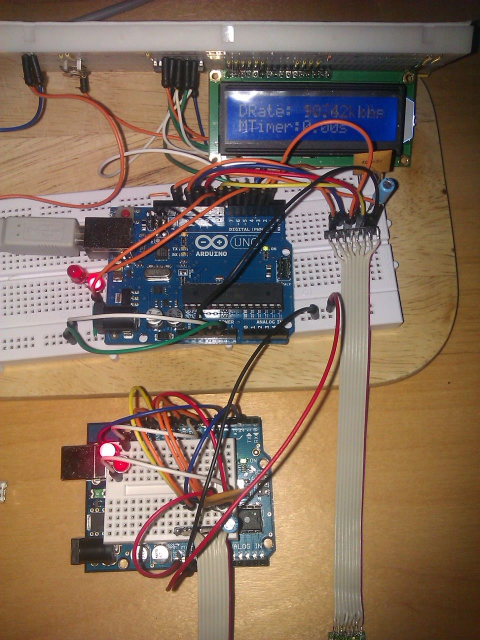

HEUREKA!
Manchmal kommt es auf die Zentimeter an.
Die Flachbandkabel zwischen Arduino und RFM70 habe ich von 10 cm auf 1,5
cm gekürzt. Dann klappt es mit dem Erkennen zwischen Sender und
Empfänger auch ohne GND-Verbindung sofort.
Offenbar gab es zu viele Einkopplungen auf dem kurzen Weg.
