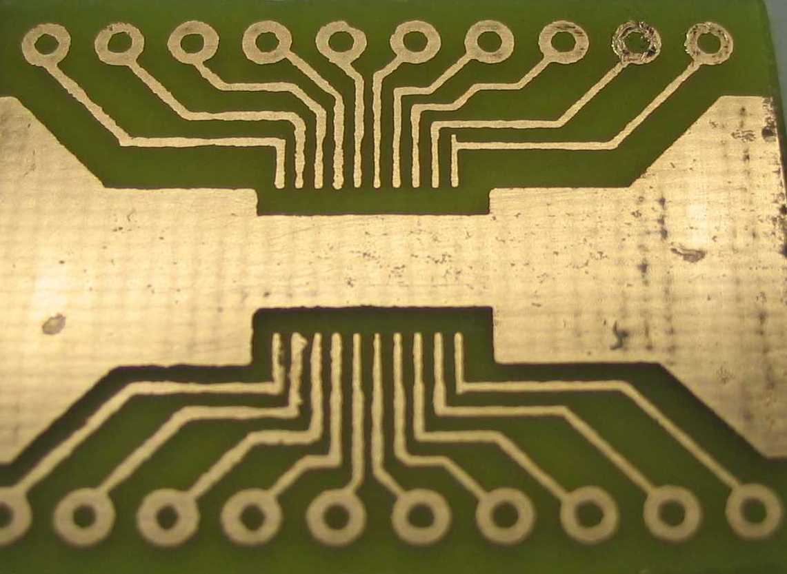

ich habe nun das erste mal 2 Platinen soweit hinbekommen, dass ich sie
auch bestücken kann. Zufrieden mit dem Ergebnis bin ich noch nicht und
erhoffe mir daher ein paar Tips.
- Layout auf Reichelt-Papier gedruckt mit HP Laserjet 1200.
- Platine mit schwarzer Seite eines Küchenschwamms gereinigt/aufgerauht,
dann mit Nitrouniversalverdünnung entfettet (Acceton habe ich nicht und
ist im Baumarkt ja sündhaft teuer....)
- A4 Laminator, ca. 170°C mit eigener Regelung, ca. 10x durchlaufen
lassen
- Ätzen mit NaPs in einer Schale, ringsum ein durchlöcherter
Aquarium-Schlauch für die Belüftung, unten drunter 1-2 Kerzen,
Wassertemperatur 35-50°C.
Problem 1: Masseflächen werden löchrig. Anscheinend spart der Drucker
hier Toner. Versuche, mehr Toner drucken zu lassen, waren nicht
erfolgreich. Die Leiterbahnen hingegen werden gut gedruckt.
Problem 2: Doppelseitige Platinen bekomme ich auch mit der
"Taschenmethode" nicht exakt Deckungsgleich, der Laminator scheint das
Papier etwas weg zu ziehen.
Problem 3: Nach dem Transfer lässt sich das Papier am besten in sehr
warmem/heißem Wasser lösen. Egal ob Finger oder Zahnbürste: Wenn ich die
Kupferbahnen vom Papier befreien will, reibe ich den anderen Toner
wieder ab. War der Laminator vielleicht nicht heiß genug?
Problem bzw. Frage 4: Ätzlösung ist verbraucht. Kann ich einfach NaPs
nachschütten, oder ist die Lösung gesättigt und mehr NaPs hilft nicht?
Ich habe eine gebrauchte Lösung, in die ich NaPs gegeben habe, die aber
trotzdem nicht ätzt. Kann ich damit durch Zugabe von Wasser und NaPs
noch etwas anfangen?
Frage 5: Wie ist die Haltbarkeit? Macht es Sinn, die Lösung aufzuheben?
Funktioniert auch altes, geklumptes NaPs?
Frage 6: Was sollte ich nach dem Ätzen machen, wenn ich die Platine
nicht sofort löten will und um die etwas löchrichgen Masseflächen zu
schließen und zu sehr angefressene Leiterbahnen zu retten? Verzinnen mit
Fitting-Lot, irgend ein Lack aus der Sprühdose?
Danke für Eure Antworten!

Also das mit einem normalen Laserdrucker zu machen ist vielleicht nicht
die beste Idee. Wenn man sich das unter einem Mikroskop ansieht, so ist
eine schwarze Fläche niemals wirklich "gefüllt", sondern ist einfach ein
Haufen Punkte.
Gast #2664417
Zu 1: Drucker-Einstellungen durch-probieren, versuch mal anderes Papier.
Hört sich doof an, aber auch die Reichelt-Kataloge sind vom Papier her
nicht immer 100% gleich. Ausserdem spielt das Wetter eine Rolle und die
Mond-Phase ... :P Ehrlich: lange probieren, irgendwann klappt es.
Zu Problem 3:
Ja, es sieht so aus, als sei der Laminator nicht heiss genug. Bei mir
ist der Toner "untrennbar" mit dem Kupfer verbunden. Ich benutze
übrigens ein Bügeleisen und Alu-Folie anstatt einem Laminator. - Das
hilft auch etwas bei Problem 2, welches ich aber auch nie ganz gelöst
habe.
Zu den anderen Sachen kann ich nichts sagen, da ich Eisen-III-Chlorid
benutze
#2664419
Dieses Problem konnte ich durch die Verwendung von Transparentfolie
verringern, aber nicht verhindern.
Ich habe sehr gerne die gesamten Masseflächen mit einem Eddig
übergemalt.
Stelle ich mir sehr schwer vor die sauber hin zu bekommen, da du sehr
schlecht sehen kannst ob deine Tasche überhaupt 100% ist.
Als ich diese Methode mal versucht hatte nahm ich auch unteranderem
Reicheltpapier.
Dieses habe ich seehr lange in kaltem Seifenwasser einweichen lassen,
dann ließ es sich ohne Probleme entfernen indem man mit dem Finger
drüber gerieben hat.
Musst du Testen. Ich habe meine Lösung nun nach 1Jahr erst wechseln
müssen.
Meine Ätzzeit beträgt ~15 bis 25Minuten.
Das frische Ätzbad mache ich nach der Angabe Wasser/NaPs.
Wenn ich dann am Wochenende wieder ätzen möchte muss ich immer
~1Teelöfel nachschütten und alles ist wieder super.
Wie schon gesagt eine Lösung über 1Jahr verwendet.
Die neue habe ich sogar mit verklumpten NaPs angemischt, kein Problem
gehabt.
Wenn ich die Platine nicht sofort löten möchte lasse ich entweder den
Fotolack nach dem Ätzen drauf oder achte drauf das absolut kein Fett
oder sonstige Verunreinigungen auf dem Kupfer sind.
Um angefressene Leiterbahnen zu retten habe ich mit (von Reichelt glaube
ich) son Fläschchen 5g Silber zum aufpinseln geholt. Schütze dann das
was nicht abbekommen soll mit Tesafilm und pinsel einmal über die Stelle
drüber.

Gast #2666882
Bei mir funktioniert folgendes:
Layout:
Möglichst viel Massefläche, um einzeln liegende Leiterbahnen zu
vermeiden- die nehmen sonst schnell Schaden bei der
Tonertransfermethode. Außerdem spart man Ätzmittel. Die Porosität stört
mic nicht, manche machen da extra karierte Flächen...
Papier:
Früher ging EPSON Hochglanztintenfotopapier unübertroffen gut- die Sorte
ist nicht mehr leieferbar. Das Papier hatte eine Schicht, die mit Wasser
zu "Schleim" wurde und 1a glatte Linien bis TQFP machte.
Nun, nach allerlei Reichelt- u.ä. Experimenten geht Faxpapier am besten,
nervt nur etwas, da es selbst schwarz wird vom Fixieren. Das dünne
Papier wellt sich dafür nicht beim Aufweichen.
Vorbereitung:
Kupferflächen mit reichlich Spülmittel und feinem Naßschleifpapier
vorbereiten, mit Klopapier o.ä. etwas abtrocknen und nicht mehr mit den
Fingern berühren. Geht besser als mit Aceton- wahrscheinlich schleicht
sich da immer etwas Fett mit rein.
Laminator:
Schweres Blechteil Marke IKON IP260 aus der Bucht, nach allerlei Ärger
mit Plastikschrott. Drinnen ist ein Trimmpoti für die Temperatur, nun
macht das Gerät ca.180-190°C.
Drucker:
HP LaserJet 1100, nur mit Originaltoner akzeptable Ergebnisse.
Abrubbeln:
Das noch trockene Papier satt mit Spiritus benetzen und gleich ins kalte
Wasser. Der Spiritus zieht in die Poren, ohne das Papier anzuquellen und
bereitet so dem Wasser den Weg. Die Rubbelei vorsichtig mit Finger und
evtl. Zahnbürste.
Ätzen:
EisenIIIchlorid, habe eine 1L Flasche, die schon ewig hält. Der Rest
wandert immer wieder zurück in die Flasche.
Danach mit feiner Stahlwolle den Toner runter und die getrocknete
Platine mit dünner Lötlackschicht schützen oder sofort löten.
Zweiseitig:
Da habe ich mich durch Layout- Mäander und einzelne Drahtbrücken bisher
herumgemogelt.
Schutz:
Hatte bis gestern eine Sprühflasche mit Lötlack SK10, das Mistding wurde
beim Sprühen undicht und lief komplett aus.
Den Lack kann man relativ gut überlöten, wenn man eine Platine nach dem
Ätzen damit geschützt hat. trotzdem habe ich ihn mit Spiritus wieder
abgewaschen. SMD- Lötpaste geht dann besser. Die fertige Platine wird
dann wieder dünn eingesprüht, Potis u.a. natürlich erst danach auflöten.

TSSOP-Adapter, hergestellt mit Tonertransfer. Pin-Abstände 0,635mm, die
Pads sind im Layout 0,2mm breit. Gedruckt mit einem HP Laserjet 3150
(gleiches Druckwerk wie 5L und 6L) und Originaltoner auf EMP-Katalog.
Danach mit Bügeleisen auf höchster Stufe 30s angedrückt. Die Platine
wurde vorher mit Viss Scheuermilch geputzt und eine halbe Minute
angeätzt. Ätzmittel Natriumpersulfat. Ätzdauer ca. 4min.
#2669560
herbert schrieb:
> Ich habe noch nie etwas in vier Minuten geätzt.Wie macht ihr das bloß
> ?Ich halte mich an die Ansatzvorschriften des Lieferanten und ätze bei
> etwa 40 Grad...
vier Minuten ist für NaPS tatsächlich schon sehr schnell.
ABER durchaus möglich!
Bedingung bei mir sind eine frische Lösung und eine Temperatur von ca
45C, wobei da durchaus mal +/-5C real sein kann. Das ganze dann in einer
Küvette mit hohem Luftdurchsatz und guter Verwirbelung! ICh habe vor
geraumer Zeit auf eine andere Küvette gewechselt und die Prozesszeiten
sind um ca 1/3 zurückgegangen. Das hat also tatsächlich auch einen
Einfluss. Wobei nur für die 1-2 Minuten weniger sicher kein Aufwand
lohnt irgendetwas zu ändern.
Kleiner 10 Minuten mit NaPS sind aber in so gut wie jedem Fall möglich.
Wenn die Zeiten länger werden ist das ein guter Indikator dafür das die
Lösung fast verbraucht ist.
Reines Schalenätzen mit Schwenken dauert natürlich etwas länger, meiner
Erfahrung nach 15-20 Minuten.
Mit WARMEN Fe(III)Cl ist sogar noch etwas schnelleres Ätzen möglich.
Carsten
#2669741
> etwa 40 Grad...
Lösung nach Vorschrift frisch angesetzt (20g auf 100ml Wasser) und gut
vorgewärmt. Als Ätzschale verwende ich stinknormale Haushaltdosen (im
Pack für 2,99 bei IKEA). Die kleine Schale mit der Lösung kommt in eine
größere, die mit fast kochendem Wasser gefüllt wird. Während des Ätzens
bewege ich die Schale von Hand schnell hin und her. Es waren wirklich
nur 4 Minuten, hab auf die Uhr geschaut. Die Platine ist allerdings
winzig (2x3cm), größere dauern immer so zwischen 5 und 10 Minuten, je
nach Frische der Lösung.
