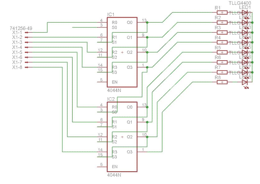

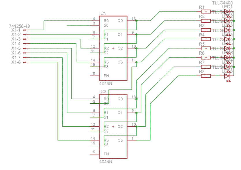

Hi Leute,
im Anhang ein Plan, der folgenden Effekt an den LEDs verwirklichen soll.
Der Stecker symbolisiert ein 8-Kanal-Lauflicht, das von der 8 zur 1
läuft. Pin 3 des ersten 4044 wird zunächst manuell über Schalter mit 12
V versorgt. Ein Schriftzug soll so dargestellt werden, dass die
Buchstaben (hier die LEDs) von hinten nach vorne durchlaufen werden und
der erste beleuchtet bleibt. Beim zweiten Durchlauf des LL bleibt der
zweite stehen und so weiter, bis alle 8 Buchstaben leuchten. Optional
soll der Schriftzug in der gleichen Reihenfolge wieder gelöscht werden.
Bleibt Pin 3 des ersten IC ohne 12 V, passiert erstmal gar nichts.
Bekommt er 12 V, wird FlipFlop1 gesetzt und bringt die erste LED zum
leuchten. Gleichzeitig versorgt er Pin 7 mit 12V, so dass auch dieses
FlipFlop beim nächsten Durchlauf des LL gesetzt wird und die nächste LED
zum leuchten bringt und so weiter. Problem ist, dass nicht nur die
nächste LED, sondern gleich zwei oder drei LEDs dahinter angehen.
Vielleicht mit Kondensatoren die "S"-Eingänge entprellen? Läuft das erst
mal gut, soll die Schrift ja genauso wieder gelöscht werden. Hat jemand
eine Idee, wie es einfacher zu realisieren wäre und hat jemand ne Idee
zum löschen der Schrift?
