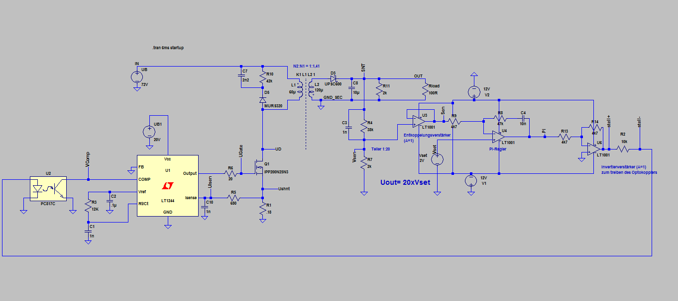

ich bin mitten im Entwurf eines Schaltnetzteiles mit variabler
Ausgangspanung (10 bis 72V, 0...1A, galv. getrennt). Kniffilig ist
hierbei auch, dass ich kein mechanisches Poti verwenden kann, um bspw.
den Spannungsteiler für das Feedback-Sgnal zu verändern, da ich aus
einer µC-Applikation heraus mit einer Leistungs-HW diese Spannung
erzeugen muss.
Hatte im "ersten Schuss" über einen DAC eine Steuerspannung generiert
und die Ausgangsspannung mit dieser mit einem Comperator verglichen. Der
Ausgang war dann über einen Optokoppler an das Regler-IC verbunden. Das
Problem bei dieser, zugegebenen sehr rabiaten Schaltung, ist, dass das
Regler-IC nicht mehr regelt, sondern nur noch hart das PWM an und
ausschaltet.
Bisher habe ich bei den Schaltnetzteilen einen TL431 und
Kompensationsnetzwerk an diesem bzw. am Regler-IC verwendet (siehe
Bild-1).
Das funktionierte bisher auch bestens - jedoch waren dort die
Ausgangsspannungen immer fix und die Spannungseinstellung für die
Regelung über das Widerstandsverhältnis am Ref.-Pin des TL431 sehr
leicht einstellbar.
Mein zweiter Ansatz ist nun den TL-431 durch ein geeignetes Regelglied
zu ersetzen, dass mir meinen Ausgang über eine DAC generierte
Steuerspannung einstellt.

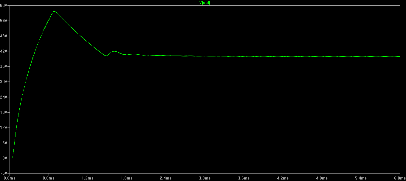

Ich habe zunächst an einen PI-Regler gedacht und eine Beispielschaltung
im LT-Spice angepasst (siehe Bild-2a). Da ich die Werte mehr oder
weniger aus dem Bauch eingesetzt habe verwundert es auch nicht, dass das
Teil schwingt (je nach Betriebsart auch mächtig => siehe Bild-2b). Um
den Regler an die Strecke anzupassen müsste ich das Verhalten des
Stellglieds und der Regelstrecke (PWM-Käfer, Trafo....) kennen. Da ich
kein eingefleischter Regelungstechniker bin lege ich mir hier aber
absolut die Karten....
Mein dritter Ansatz war den Widerstand R223 durch ein digitales Poti zu
ersetzen. Leider lässt sich die Ausgangsspannung so nicht vernünftig
einstellen, da Ausgangsspannung mit ca. 1/n geht. Man müsste da schon
den oberen Widertand nehmen. Ist aber wegen den max. 72V so nicht
möglich.
Meine Fragen an euch sind nun:
- Wie ermittelt errechnet man für einen Sperwandler die Parameter für
Stellglied und Regelstrecke, damit ich den Regler anpassen kann?
- Habe ich hier ggf. eine Rückführung vergessen?
- Bzw. gibt es hier eine einfache, pragmatische oder iteratieve
Herangehensweise?
- Hat jemand vielleicht eine andere Idee, die Ausgangsspannung des
Sperrwandlers einzustellen?
Danke+Gruß, Larry
Sperrwandler kannst Du mit PWM und Arbeitsfrequenz steuern. Heißt, es
wird immer ein Impuls mit fester Länger in den Trafo geschickt - bei
viel Leistung viele und bei wenig Leistung wenige Impulse. Nachteil:
Fiept nervig wenn die Arbeitsfrequenz unter die obere Hörbereichsgrenze
des Menschen fällt und bei geringer Leistung wird evtl. die
Ausgangsspannung welliger.
Aber vielleicht ist das ja ein Ansatz für Dich.
Ansonsten mußt Du die Regelschleife träger machen, so daß das Regel-IC
nicht hart zwischen Vollgas oder Leerlauf pendelt, sondern
verhältnismäßig langsam einen Bereich durchläuft in dem zB. der TL431
Zeit zum Einregeln hat.
Was das 1/x-Verhalten bei Deiner Spannungsregelung angeht müßtest Du mit
einer variablen und evtl. DAC-generierten Referenzspannung arbeiten. Das
geht beim TL431 nicht, die Referenzspannung ist intern fest bei 2,5V.
Müßtest Du also mit einem entsprechenden OpAmp rangehen. Damit erhältst
Du eine feste Schrittweite bei der Ausgangsspannung.
>leicht einstellbar.
Dort kann man ansetzen. Einfach per Widerstand und Diode den Punkt
zwischen R223 und R222 ein wenig gegen Masse ziehen, dann wird der
Spannungteiler "verzerrt" und die Ausgangsspannung damit erhöht. Den
Bereich 10-72V kann man damit abdecken (7:1), einen Bereich von 60-350V
hab ich so mal in einer Schaltung realisiert (6:1).
Der TL-431 ist ein REGLER, kein Steller!
