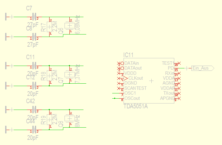

Hallo Jungs,
Ich habe eine tolle frage die mir Kopfschmerzen bereitet.

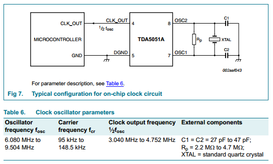

Ich habe einen PLC-Chip TDA5051A, der die Funktionen ohne Probleme
meistert.
Ich habe jetzt nur das Problem das ich den Chip mit 3 verschiedenen
Frequenz. betreiben will.

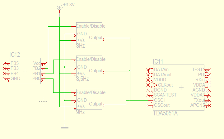

Ich bin am suchen, wie ich am besten die quarze an den controller
bekomme.
Die Idee ist, zB mit einem Relais, aber die loesung gefaehlt mir nicht.
habt ihr eine Idee, zb elektronisch ohne Relais.
Der aufbau ist normal simpel PIN PN auf 5V, Quarz tausch, pin PN auf GND
und schon ist die freq. gewechselt. Mit was am besten die quarze
steuern.
mfg
Dietmar
