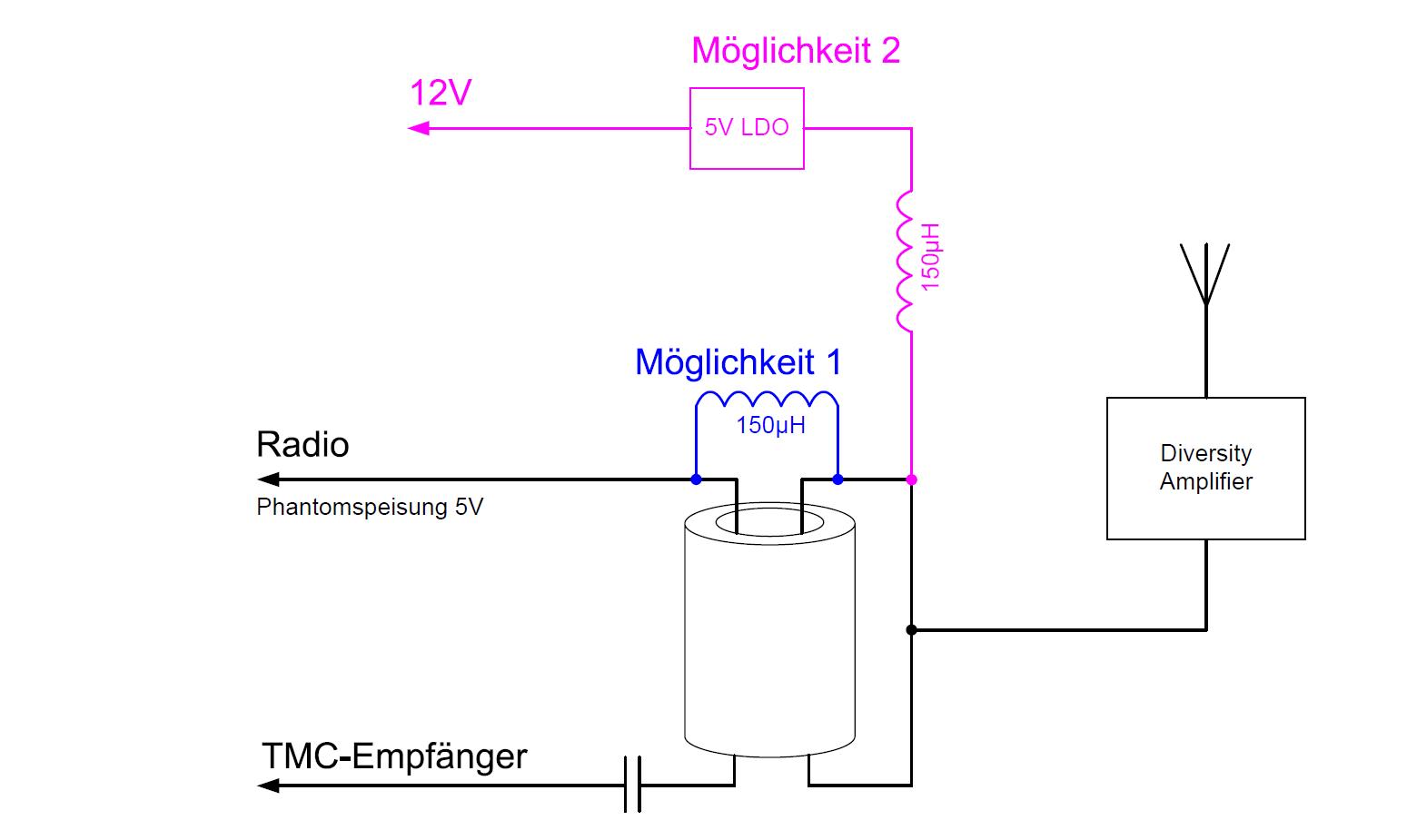

Ich überlege mir wie ich eine Phantomspeisung bei einem Y-Adapter
realisieren kann.
Ich habe ein UWW-Radio mit 5V-Phantomspeisung an einem
Diversity-Antennenverstärker, alles 50Ohm-System. Mit Y-Adapter will ich
das Antennensignal teilen um noch einen TMC-Empfänger zu betreiben. Das
Problem ist dann die Phantomspeisung die über den Y-Adapter nicht rüber
geht. Ich kenne mich spezielle in diesem Umfeld kaum aus und weiß nicht
wo ich Impedanzen damit verzerre usw.
Desweiteren bin ich mir nicht sicher wie groß die Drossel sein soll.
Ich hänge hier eifnach ein Bild an wie ich mir die Phantomspeisung
vorstelle, Lösung 1 ist für mich bequem da praktisch nur ein Bauteil
hinzugefügt wird. Keine Ahnung ob so etwas funktioniert.
Danke euch im voraus.
