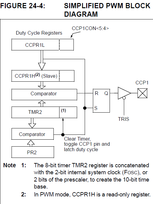

Hallo Leute,
ich benutze den PIC12F1822 und der Timer2, den ich für die PWM-Mode
benutzen möchte, hat ein 8bit-Timer. Doch man kann auch weitere 2bits
"dazu tun" und die 10bits ausnutzen. Im Datenblatt steht, dass 2bits vom
Prescaler genommen werden und dazu der Prescaler auf 1:1 eingestellt
werden muss, das habe ich getan, aber trotzdem zählt mein Timer2 nur bis
255. Hat jemand schon irgendwelche Erfahrungen mit dem 10bit-Timer2
gemacht?
Mit freundlichen Grüßen
Paarthurnax
#2666502
Wenn du das Modul als PWM einstellst, werden doch automatisch 10-bit
verwendet, meine ich. Einfach so initialisieren, wie es bei "Setup for
PWM operation" steht.
Wenn du dann dein Tastverhältnis einstellen willst musst du deine 10-bit
Zahl aufteilen auf das 8-bit Register und die 2 bit in CCP1CON.
Also ich hab es mit genau dem Controller schon verwendet und keine
Probleme gehabt.
Sonst stell mal dein Code hoch, wenn's Probleme gibt.

#2666618
ja wenn du nur das TMR2 Register ankuckst, kann es ja nicht mehr als 255
anzeigen.
Verändern sich denn die 2 bit des Prescalers (T2CKPS) des Registers
T2CON?
Ich bin mir auch nicht sicher was mit "2-bit internal system clock" und
warum entweder die 2 bit davon oder von dem Prescaler genommen werden.
Aber hauptsache es funktioniert ;-)
