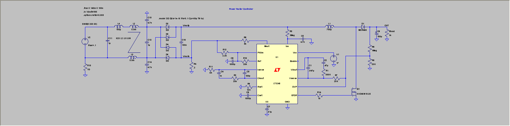

ich spiele gerade mit LT Spice und dem PFC.
Eingespeist habe ich eine Wechselspannung von 250V bei 50 Hz.

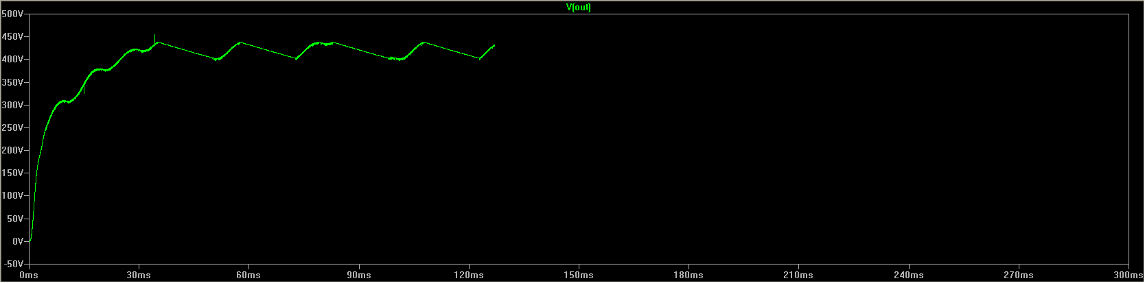

Die Ausgangsspannung der Schaltung ist natürlich nicht gerade sehr
glatt, was aber auch zu erwarten war.
Jetzt frage ich mich allerdings, wie man diese Spannung glätten soll,
normalerweiße würde ich den Ausgangskondensator vergrößern, das würde
aber den Regler ziemlich beeinflussen
Gruß Martin
Die Einzige Möglichkeit ist das vergrößern der Kondensatoren. Der Regler
kann den Rippel niemals verbessern, bzw darf diesen gar nicht ausregeln
sonst wäre es keine PFC mehr.
Die Spannung sieht eigenartig aus...
