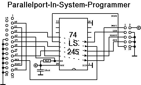

ich möchte mir gern einen ähnlichen Programmieradapter bauen wie er auf
dieser Seite beschrieben ist.
Bei dem Standard 10pin Anschluß gibts einen Port für ne Programmier LED.
Wie verwende ich diese auf dem µC-Board?
Ich würde diese LED gerne auf dem Programmer haben damit ich auf dem
Proz-Board keinen Platz dafür verschwenden muß, nur weiß ich leider
nicht wie ich sie anschließen soll......
Danke schon mal im Vorraus für die Hilfe.

Deine Frage verstehe ich nicht. Da geht nix kaputt.
Als Beispiel ein ISP-Interface. Von dem LED-Ausgang des LS245 über einen
Widerstand von z.B. 270 Ohm und eine LED an VCC fließen ganze (5V[VCC] -
2V[LED]) / 270 Ohm[Vorwiderstand] = 10 mA. Ein LS- oder HC-Ausgang kann
wesentlich mehr treiben.
Der LED-Ausgang wird zu nichts anderem gebraucht als dazu. Man kann ihn,
wie geschrieben, auch unbeschaltet lassen, wenn man ihn nicht braucht.
Man muss sich dann halt nach der Softwaremeldung richten, dass ISP
fertig ist. Ich habe mich bisher noch nie nach dem LED-Status gerichtet
(aber immer brav eine eingebaut, hi).
