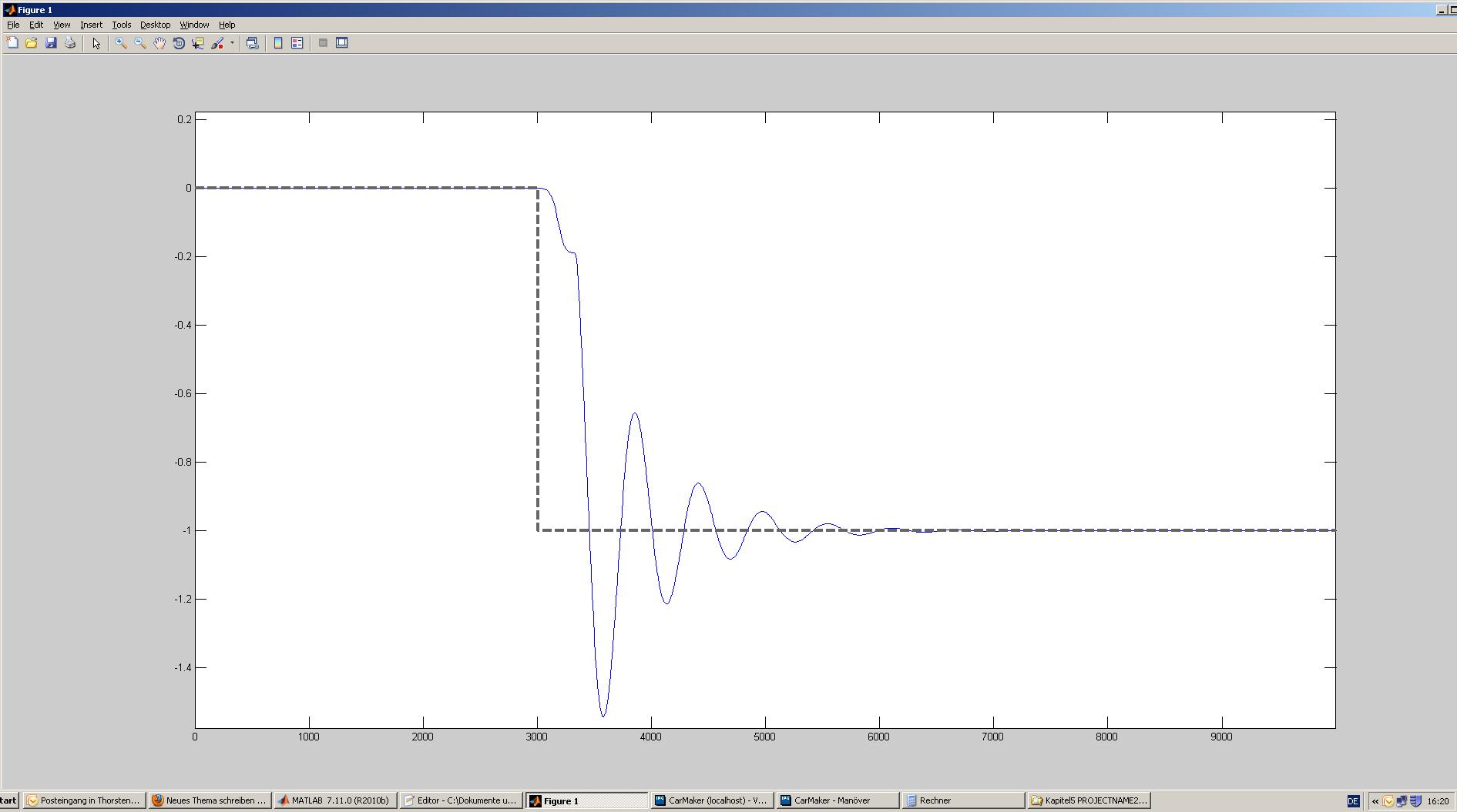

ich bin neu in diesem Forum und nicht ganz sicher, ob das Thema an der
richtigen Stelle ist. Ich hab einen simulierten Beschleunigungsregler,
an dem ich einen Einheitssprung durchgeführte und plotete. Das
Übertragungsverhalten dürfte einem PT2 Glied sehr nahe kommen. Gibt es
eine Möglichkeit, die Koeffizienten mit Matlab zu berechen, wenn ja wie?
Die Übertragungsfunktion ist G(s)= K/(T1*s²+T2*s+1).
Das ganze soll nur einer Abschätzung dienen und muss daher nicht 100%tig
genau sein.
Hoffe bald von euch zu hören, viele Grüße
Thorsten
#2666820
Naja. Du macht eine Simulation, in der du die verfuegbaren Parameter
durchfaehrst bis es passt. Man kann das automatisieren, indem man einen
Solver baut der das Fehlerquadrat minimiert, oder ein paar Schieberegler
zum manuellen Anpassen.
