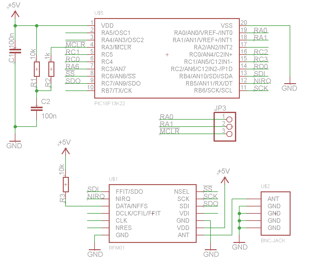

Also wie gewünscht stelle ich meine Erkenntnisse mit den Modulen RFM01
und RFM02 zur Verfügung. Die Beschaltung ist den Beiden Bildern "Sender"
und "Empfänger" zu entnehmen.

Hierbei wird zunächst gewartet, bis NIRQ auf "1" geht. Danach wird so
lange gewartet, bis NIRQ wieder auf "0" geht um das erste Datenbit an
FSK anzulegen. Dies wird widerholt, bis das Byte komplett ist.

Hierbei wird das Empfängermodul so eingestellt, dass es na 8 empfangenen
Bits den NIRQ Pin auf low zieht. Die "spi_init" Routine ist die selbe
wie beim Sender.
Auslesen der Daten:
while (!NIRQ)
       read();
       spi_init(0xCE, 0xF4);  // FIFO sync word
       spi_init(0xCE, 0xF7);  // FIFO fill und enable
Sobald NIRQ auf "0" geht stehen Daten bereit die abgeholt werden können.
Dies geschieht über die "read" Prozedur.
