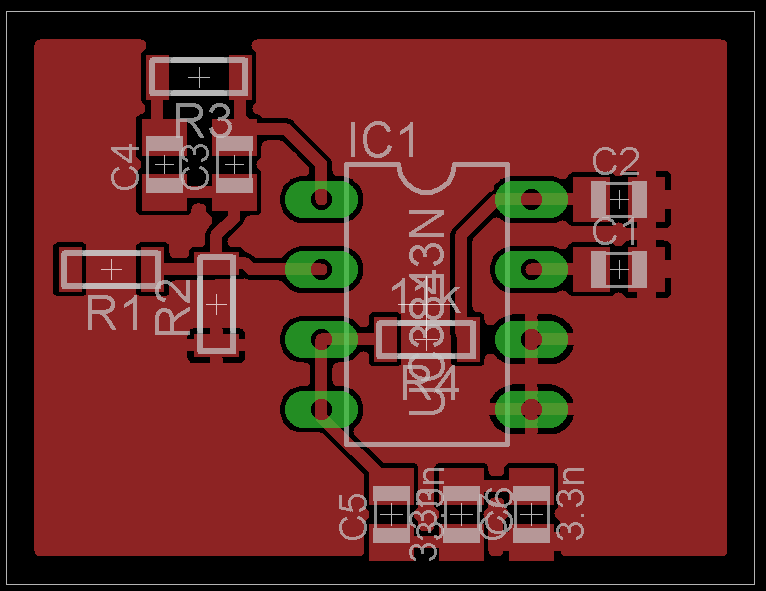

Hi Leute,
ich designe gerade mein zweites (eigentlich ist es mein erstes) PCB.
Dazu habe ich mich ein wenig im Buch "The Circuit Designer's Companion"
sowie in der Applicatio Note "PCB Design Guidelines For Reduced EMI"
angelesen. Ferner habe ich mir Eagle Tutorials auf youtube angeschaut :D
Dass ich ein GND Plane verwenden soll, ist mir klar. Dass die
Komponenten so dicht beieinander sein sollen, ist auch klar, um den
Bahnwiderstand sowie die Bahninduktivität zu minimieren.

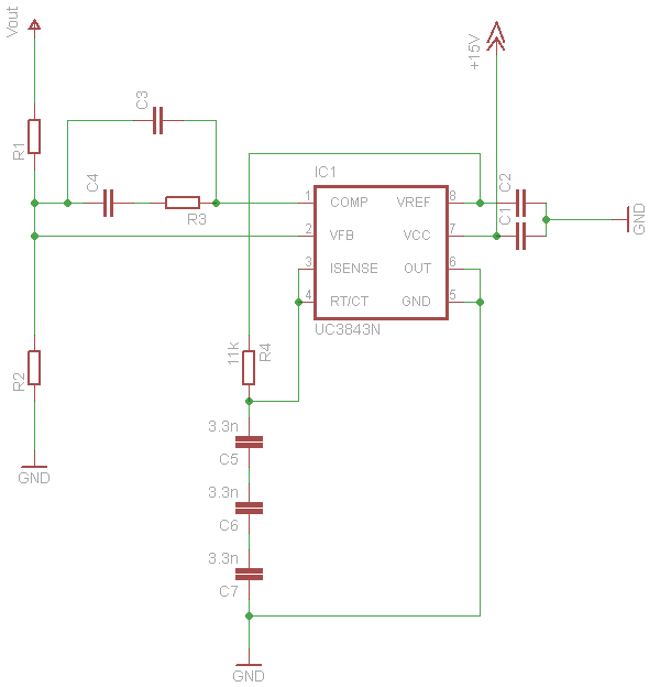

Allerdings habe ich ein Verständnisproblem beim Routing. Ich habe
einfach mal eine Stromregelung aufgebaut (ja ich weiß, dass die
Beschaltung so nicht funktionieren wird, weil Isense mit RT/CT verbunden
ist sowie OUT mit GND gebrückt ist. Diese Schaltung dient lediglich zu
Demonstrationszwecken).
Dazu habe ich das entsprechende PCB erstellt und hätte gerne euer
Feedback.
Meine konkrete Frage lautet:
Warum routet man bei Bauteilen, anstatt Potentialflächen zu
verwenden?
Als Beispiel sei die sternförmige Kombination von R1, R2, C3, C4 und
Pin2 vom IC zu nennen. Die sitzen alle auf demselben Potential, warum
nicht einfach dort ein Polygon aufspannen? Wäre das nicht sinnvoller,
als da so sternförmige Linien zu zeichnen?
Bei einem 2 Layer PCB hätte man somit eine GND Plane und einen Layer mit
Potentialflächen und Routings.
Ich hoffe, mein Anliegen ist klar geworden und erhalte einige Antworten
Falls etwas unklar sein sollte, so weist mich bitte darauf hin und ich
werde es ändern.
Vielen Dank

Nein, weil du dann die Streukapazität von dieser Leitung zu anderen
Orten vergrößerst.
