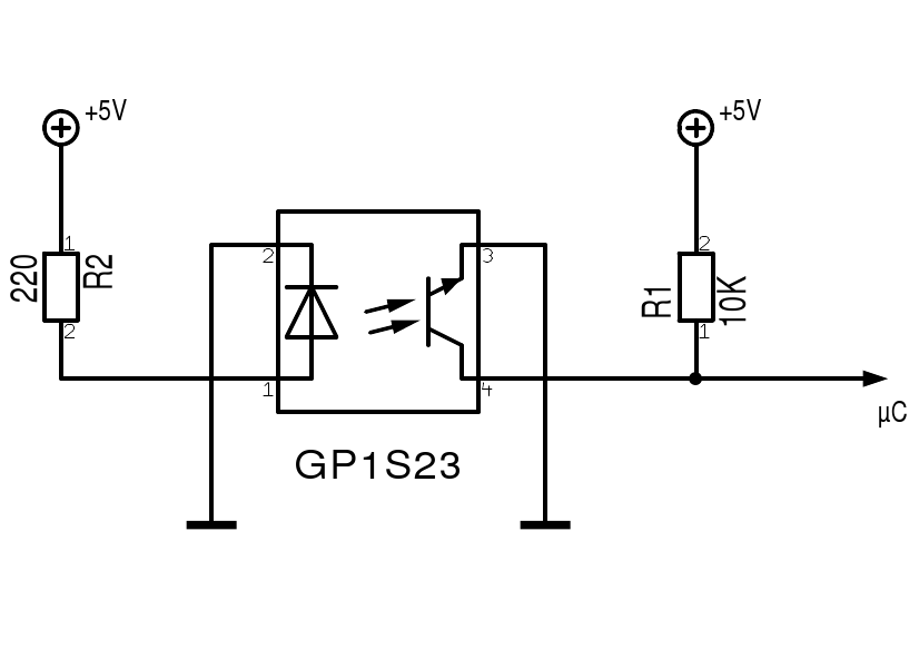

ich habe eine kleine Frage zu der Schaltung, die ich angehängt habe.
Könnte mir jemand bitte den rechten Teil dieser Schaltung erklären?
Ich verstehe das so, dass wenn der Transistor durchlässig wird, ein
Strom vom Pluspol (5V) durch den Transistor nach GND fließt. Und wenn
dieser Strom fließt, dann besteht KEINE Potenzialdifferenz zwischen 5V
und µC.
Wenn der Strom hingegen nicht fließt, besteht eine Potenzialdifferenz
von 5V zwischen 5V und µC. Ist das richtig soweit?
Aber eigentlich sollte doch immer ein Strom von 5V nach µC fließen
können. Ich meine, was hindert den Strom daran? Es besteht die
notwendige Potenzialdifferenz und es liegt ja keine Sperrung, z.B. in
Form einer Diode vor.
Vielen Dank im Voraus für Antworten!

Der rechte Teil der Schaltung teilt deinem µC nur mit, ob auf der linken
Seite Spannung anliegt. Sollte +5V auf der linken Seite die gleiche
Spannungsversorgung sein wie die +5V auf der rechten Seite, dann macht
diese Schaltugn wenig Sinn.
Nein, umgekehrt.
Leuchtet die LED nicht, sperrt der Transistor, und der uC-Einang ist
über 10k mit +5V verbunden.
Leuchtet die LED, leitet der Transistor, und ist dabei viel
niederohmiger als der 10k Widerstand. Also liefert der Spannungsteiler
zwischen 5V und Masse aus 10k und Transistor fast 0V an den Eingang des
uC.
Da allerdings die LED immer leuchtet, ihre LED ist ja über 200 Ohm
zwischen +5V und Masse, ist der Transistor immer eingeschaltet und der
uC-Eingang liegt immer an 0V, die ganze Shcaltung ist also überflüssig.
Und hätte man den Optokoppler richtigrum gezeichnet, gäbe es keine
störenden Leiterbahnkreutzungen mehr und man hätte auf Anhieb gesehen,
was die Schaltung tut.

Nein. Der Eingang eines µC hat kein eigenes Potential. Also gibt es auch
keine Potentialdifferenz.

Und liegt am µC-Pin eben Null Volt an, fließt eben ein Strom vom Pluspol
zu diesem Pin. Ein Widerstand ist offenbar vorhanden.

kannst du mir denn auch noch sagen, wie der µC denn überhaupt
Informationen aufnehmen kann?
Gast #2668330
Hi
Wie jeder andere Logikeingang auch: Man legt eine (zulässige) Spannung
an und je nach Höhe der Spannung entscheidet sich der Eingang, ob das
für ein H oder L hält.
